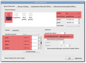

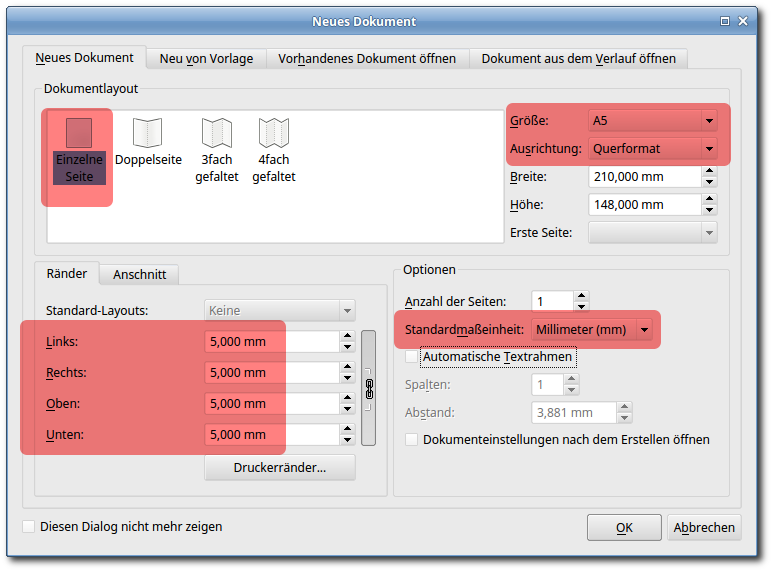

Starte Scribus mit einem Dokument A5 im Querformat. Den Rand habe ich auf 5 mm eingestellt.

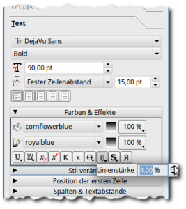

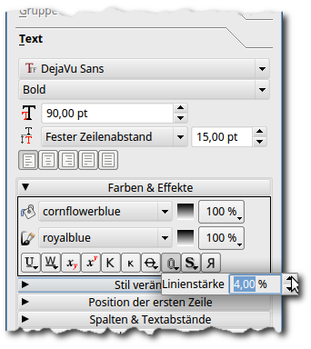

Öffne das Eigenschaftsfenster (F1) Register "Text". Formatiere den Text in eine große Schrift und Farbe. Ich habe für mein Beispiel Schriftart Dejavu Sans Bold in Größe 90 pt verwendet.
Stelle einen Schrifteffekt Umriss ein. Um die Stärke der Umrisslinie einzustellen, klickest du auf das Symbol für Umriss und hältst die Maustaste eine kleine Weile gedrückt. Es erscheint ein kleines Feld, in dem du die Stärke der Umrisslinie verändern kannst. Gebe der Umrisslinie eine neue Farbe.

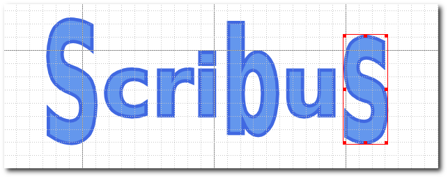

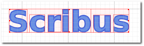

Platziere deinen Text zentriert auf dein einem Dokument. Wandele die den Text in einen Umriss um. Menü Objekt - Umriss.
Jetzt kannst du jeden einzelnen Buchstaben bearbeiten. Löse hierzu zunächst die Gruppierung auf. Objekt - Gruppe auflösen.
Verforme den Text ein wenig, indem du einzelne Buchstaben-Rahmen vergrößerst.

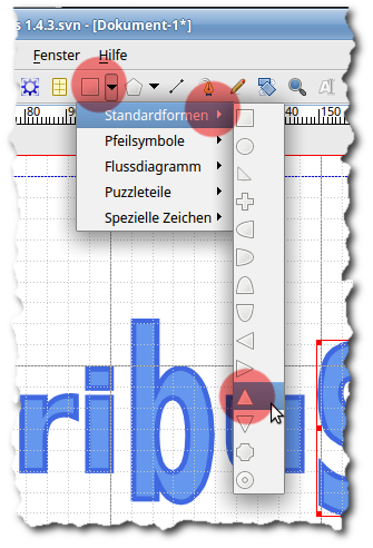

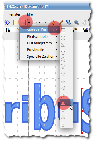

Jetzt basteln wir kleine Wassertropfen, die rund um den Text verteilt werden. Öffne hierzu die Standardform Dreieck
Ziehe das Dreieck mit gedrückter linker Maustaste irgendwo im Dokument auf. Im Eigenschaftsfenster - Register Farben stellst du als Füllfarbe die gleiche ein, wie zuvor für den Text. Auch die Linie soll die Gleiche Farbe erhalten wie zuvor die Umrisslinie deiner Schrift.

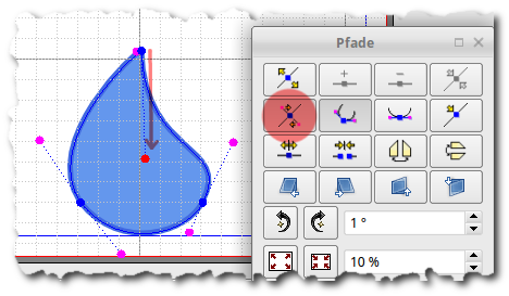

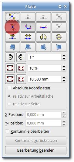

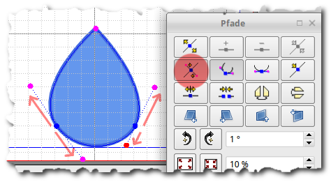

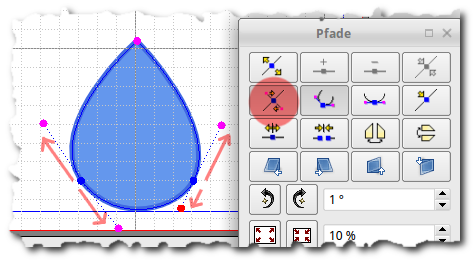

Wandele dein Dreieck in eine Bezierkurve um: Objekt - Umwandeln in - Bezierkurve. Öffne über das Eigenschaftsfenster - Form - Bearbeiten die Bearbeitungsfunktionen der Kurve.
Aktiviere die Schaltfläche "Kontrollpunkte verschieben". Ziehe zwei je kleine Ärmchen aus den unteren beiden Punkten heraus, um die Ecken rund zu modellieren. Achte darauf, dass sie genau gegenüber gesetzt (wie eine gerade Linie) vom Knotenpunkt wegführen, sonst gibt es kleine Ecken in der Rundung
Das kommt einem Wassertropfen schon recht nahe. Modelliere noch eine kleine Wölbung in die rechte Linie. Ziehe hierzu ein Ärmchen aus dem oberen Knotenpunkt und ziehe es senkrecht nach unten.
Gefällt dir dein Wassertropfen, dann klicke im Bearbeitungs-Assistenten auf "Bearbeitung beenden".

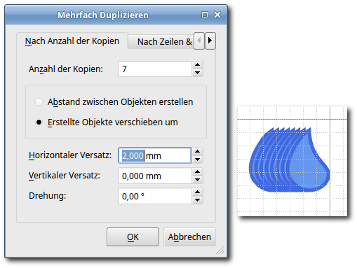

Dupliziere den Wassertropfen mehrfach ca. 7-mal. Objekt - Mehrfach duplizieren. Um die einzelnen Tropfen sehen zu können, ist es sinnvoll, sie um 1 mm verschoben voneinander anordnen zu lassen.

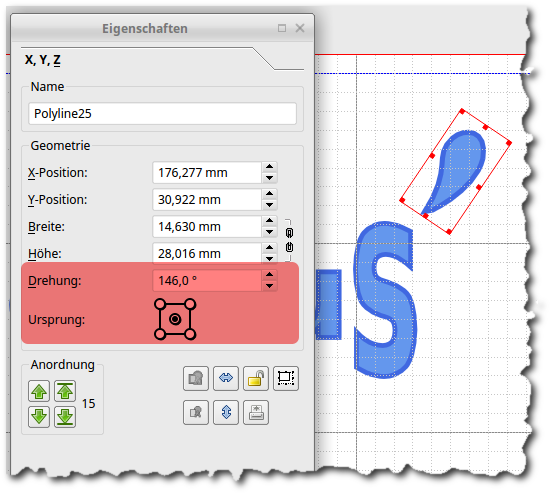

Über das Eigenschaftsfenster - Register XYZ drehst du den Tropfen, sodass er mit der Spitze zum Text zeigt.
