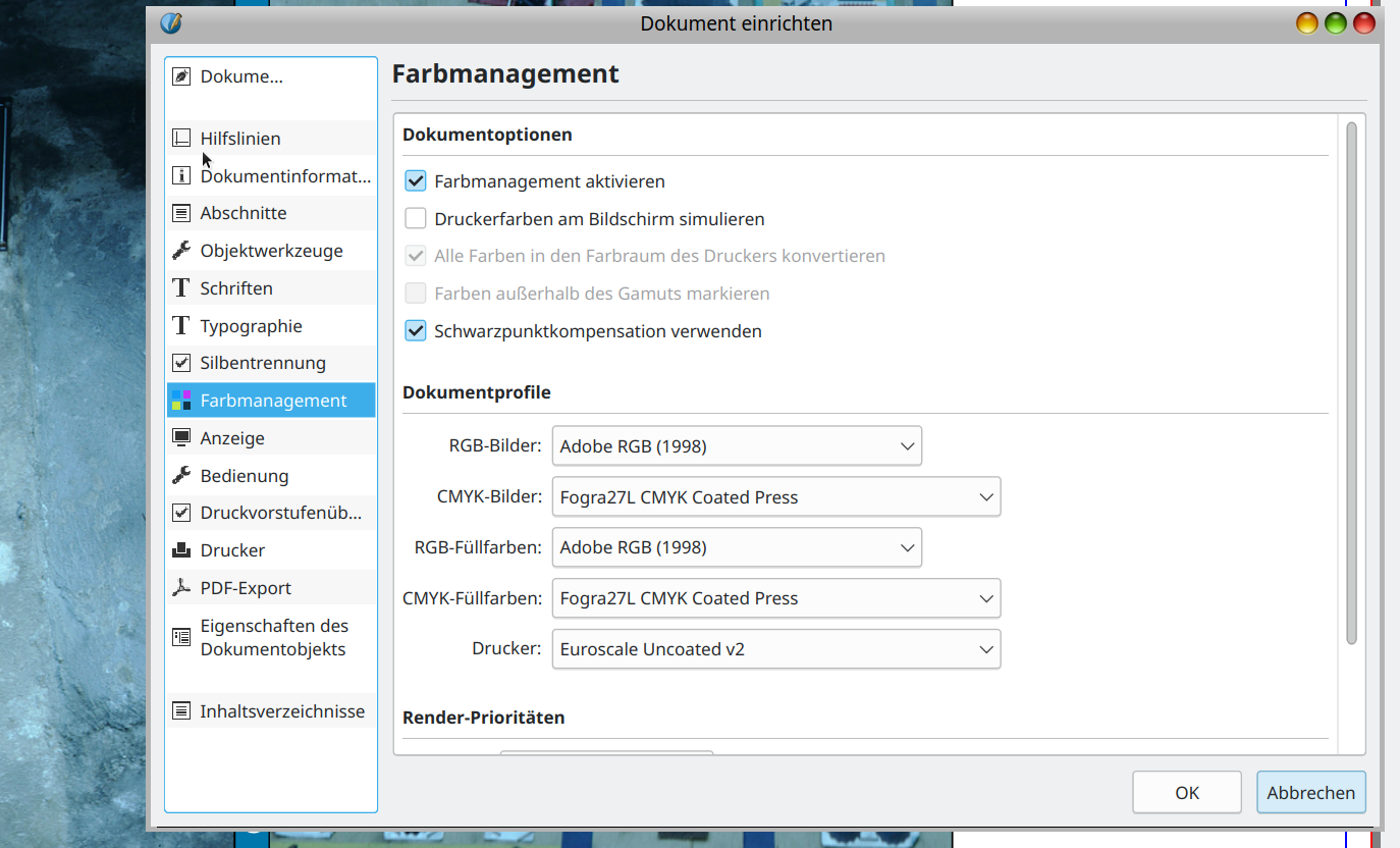

Das sind die Settings in Scribus für den HP Printer

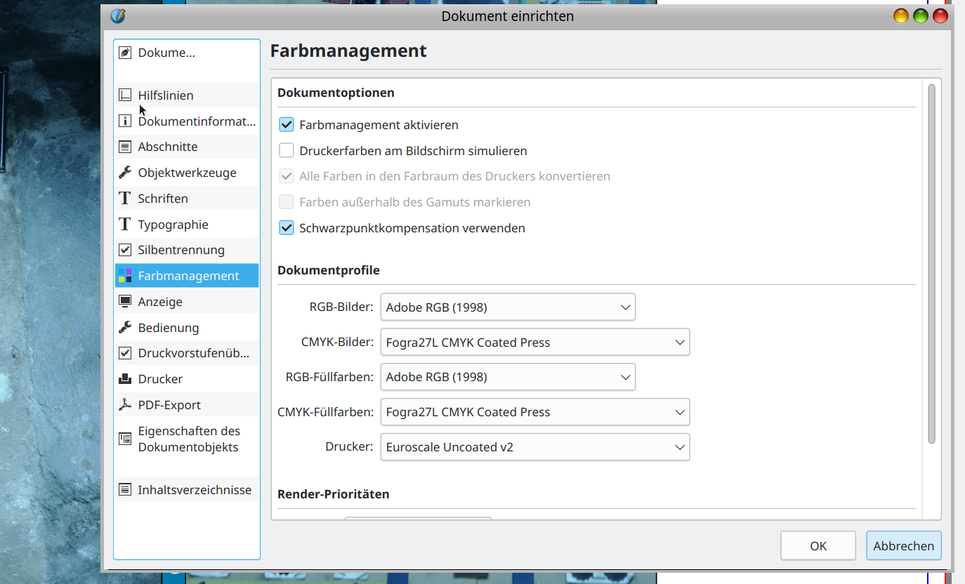

Beiträge: 914
Re: HP 7110 - Farben !!!
Stelle im Drucker auch das Fogra-Farbprofil ein.
layout
Beiträge: 5
Registriert: Fr 8. Dez 2023, 09:56
Beitrag von layout »
Sieht viel besser aus - kommt aber nicht an die Farb-Qualität des Laserdruckers. :danke:
