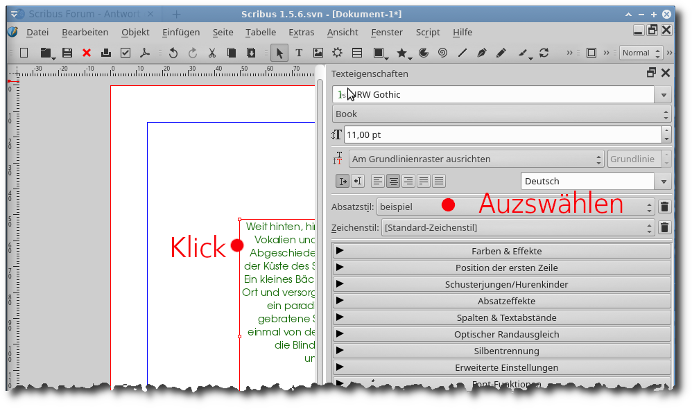

na, vermutlich hast du sie dem entsprechenden text noch nicht zugewiesen.
am einfachsten geht das über die
'texteigenschaften'. dort findest du unter schriftart, textanordnung und sprache zwei schaltflächen für die absatz- und zeichenstile. wenn du einen textrahmen ausgewählt hast, wirkt sich die zuordnung auf den ganzen text aus. im text-bearbeitungsmodus wird nur der absatz, in dem sich der cursor befindet oder die aktive auswahl beeinflusst.
ich definiere meist die 'brotschrift' über den rahmen und die anderen stile nach absatz oder auswahl. (es funktioniert natürlich auch über den texteditor – aber das ist mir zu umständlich…)

Du aktivierst den entsprechenden Textrahmen und wählst im Eigenschaftenfenster die Stilvorlage, die auf den Rahmen wirken soll.

Anke hat geschrieben: ↑Do 23. Dez 2021, 14:01
Das habe ich nunmehr verstanden. Die Sache ist die, daß das manchmal zu völlig unvorhergesehenen Ergebnissen führt. Besonders in Abschnitten, wo ich vorher herumgefuhrwerkt habe. Zudem gibt es das Phänomen, daß irgendwann eine verworfene Absatzvorlage aufgerufen zu sein scheint.
