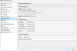

Hallo alle zusammen,
ich bin gerade dabei mit Scribus ein Kinderbuch zu erstellen, in welches ich rund 100 farbige Bilder einfügen möchte.
Diese Bilder haben bereits alle DPI 300 und den Cmyk Farbraum zugewiesen bekommen.
Beim exportieren als PDF habe ich jetzt aber festgestellt, dass ich als Ausgabe-Farbformat gar nicht die Möglichkeit habe, ein Cmyk-Profil auszuwählen.

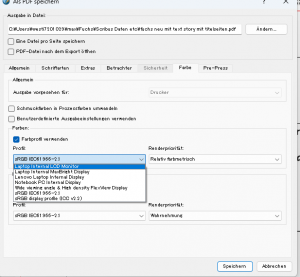

In den Dokumenteinstellungen habe ich Farbverwaltung aktiviert und dort für Cmyk das entsprechende Profil " ISO Coated v2 (ECI)" ausgewählt. Aber wenn ich dann auf Exportieren gehe und PDF X4 oder X1-a auswähle, ist dort beim Reiter "Farben" unter den Farbprofilen leider kein ISO Coated v2 (ECI) auszuwählen.
Ich habe heute schon einige Stunden versucht, dieses Problem zu lösen aber leider ohne Erfolg. Nun bin gerade am Verzweifeln und weiß einfach nicht weiter. Wie schaffe ich es, mein PDF im Cmyk-Farbraum zu erstellen?

hallo akabeko
vergiss dieses 'farbprofil verwenden'! (so weit ich weiss, ist das für profilierte rgb-dateien.)
im nächsten bereich ('pre-press') findest du dann unten das ausgabeprofil. (dies sollte in deinem fall schon richtig sein, kann dort aber auch verändert werden…)

In "pre-press" steht tatsächlich das von mir gewählte Farbprofil. Wäre ja nur zu schön, wenn es auch in diesem Format gespeichert werden würde. Kann man das Profil nach dem Exportieren irgendwie überprüfen?
Wenn ich das PDF anschließend bei Scribus lade, werden die Bilder als RGB und mit falscher DPI angezeigt. Ich hoffe, die Anzeige dort ist falsch.
