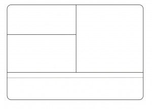

Du kannst natürlich die äußere Umrandung als Rechteck anlegen und dann angeben, dass die Ecken abgerundet werden sollen. Mit der Angabe zum 'Radius der Eckenrundung' kannst du dann angeben, wie ausgeprägt die Rundung sein soll. Die innere Aufteilung kannst du dann mit Linien vornehmen. Allerdings bedeutet das eine gewisse Fummelei. Ich habe einmal eine Umrandung angelegt und ein paar Linien gezogen. Im angehängten Bild kannst du sehen wie ich das meine.
Vielleicht gibt es aber noch bessere oder einfachere Möglichkeiten. Wenn man aber nur eine Vorlage (z.B. für eine QSL-Karte) machen will könnte das schon genügen.
