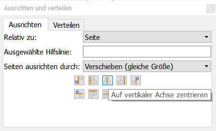

ich bin auf das o.g. Problem gestoßen. Von einer Reihe von Schmetterlingsbildern möchte ich ein kleines Buch erstellen. Diese Fotos sind aber in etwas unterschiedlichen Seitenverhältnissen vorliegend - mal 4:3, mal 3:2 oder entsprechend auch Abweichungen davon. Da pro Seite ein Foto eingesetzt werden soll (die Seite ist im Querformat eingerichtet und die Fotos haben auch Querformat) und die Rahmen gemäß dem zur Verfügung stehenden Platz an ihre Grenzen stoßen haben diese Bilder evtl. unterschiedliche Breite. Die Fotos sind liebevoll gestaltet. Ein Beschnitt soll daher möglichst nicht erfolgen. Deswegen sind die Rahmen unterschiedlich breit und ich möchte sie gerne auf der Seite zentrieren.
Gibt es dafür eine Möglichkeit außer sich anhand der Abmessungen des Rahmens und des zur Verfügung stehenden Platzes das auszurechnen? Die Höhe des Bildes soll übrigens konstant sein.

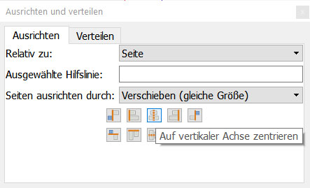

hallo stephan
es gibt das fenster 'ausrichten und verteilen' in dem du eine auswahl von objekten nach verschieden kriterien anordnen kann.
in deinem fall also:
  • ausrichten
  • horizontal zentriert
  • relativ zur seite oder zum satzspiegel (ränder)
es lohnt sich die optionen mal anzusehen (bzw. etwas damit zu spielen…)

Hallo Stephan!
ich glaube, du suchst »Ausrichten und Verteilen« (verfügbar übers Fenster-Menü).
Du kannst da die Bilder nicht nur auf der Seite zentrieren, sondern auch an Hilfslinien ausrichten, um die Höhe auf der Seite konstant zu halten, wenn dir das nicht ein Klick zu viel ist.

Oh ja, das hilft! :danke:
Ich werde mir das aber noch genauer anschauen, weil die Fülle der Möglichkeiten schon überwältigend ist.
