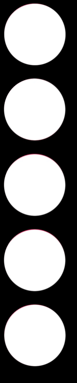

Dabei stelle ich folgendes Phänomen fest. PNGs ohne weißen Hintergrund schauen im PDF des Gesamtdokumentes gut aus. Im Original sind die in Scribus eingebundenen PNGs freigestellt und haben einen Alphakanal. Wenn ich jedoch das Bild aus dem PDF rauskopiere ist es wiederum flächig schwarz.
Hier die Original-PNG: und hier die Bildkopie aus dem PDF: Wenn ich das Bild im PNG weiß hinterlege schaut es sowohl im Original als auch in der Kopie aus dem PDF vernünftig aus. In dem Fall stört aber der weiße Bildhintergrund die Gesamtgestaltung, einfach weil da noch Objekte dahinter liegen.
Weiß hier jemand was da los ist? Mich verunsichert das. Ich möchte in Zukunft nicht immer wieder durch Fehldrucke überrascht werden.

png werden von der Forensoftware als Bilder erkannt, wenn du sie als Dateianhänge beilegst. Man kann sie auch einfach herauskopieren und auf dem PC speichern. Ein extra Download ist dafür nicht nötig.
Zu deinem Problem: PNG ist eigentlich nur für das Internet gedacht. Es speichert keine Exif-Datei und kein Farbprofil. Deshalb ist das immer Glückssache, was da bei der Druckerei herauskommt.
Als Alternative zur Teiltransparenz kannst du den Schatten auch grau einfärben.

Inzwischen hat es einen Probedruck von der Lösung mit den PNG-Schatten gegeben. Aufgrund der räumlichen Distanz zum Digitaldrucker war es mir selbst nicht möglich. Und siehe da, die PNGs funktionieren gut. Die Schatten schauen aus, wie sie sollen und sind keine schwarzen Flächen. Ich war tatsächlich, wie oben beschrieben, irritiert wie das bei der Kopie aus dem PDF aussah. Aber offenbar funktioniert es im Digitaldruck und schaut gut aus. Eine kleine Farbungenauigkeit bei den PNGs wäre im Grauton wohl nicht so schlimm und ich brauchte eben die Transparenz des Alphakanals. Also habe ich mein Happy-End und auch etwas dazugelernt. Ähnliche Themen kommen in Zukunft bestimmt mal wieder.
