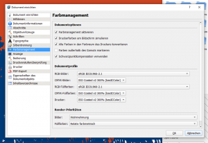

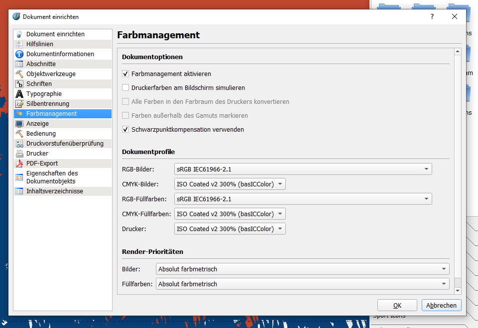

Hallo TSRalex,
Das grundsätzliche Problem liegt in deinem Falle wohl in deiner persönlichen Auswahl beim Farbmanagement. Bei deinen Einstellungen unter "Datei/Dokument einrichten/Farbmangagement" ist das CMYK-Weiß niemals so strahlendweiß wie das RGB-Weiß.
Ich stelle dir mal meine Einstellungen (oben) und deine Einstellungen (unten) gegenüber. Bei "meinen" Einstellungen wird CMYK (0/0/0/0) tatsächlich beim Export zum PNG in RGB (255/255/255) umgewandelt. Entscheidend sind die Render-Prioritäten. Anstelle von "absolut farbmetrisch" würde ich für Bilder "Wahrnehmung" und für Füllfarben "relativ farbmetrisch" verwenden. Darüber hinaus wähle ich "Druckerfarben am Bildschirm simulieren" und "Alle Farben in den Farbraum des Druckers konvertieren". Darauf hattest du verzichtet.
P.S. Warum hast du Weiß als Schmuckfarbe definiert?

Danke - jetzt - mit deinen Einstellungen - passt es.MartinB. hat geschrieben: ↑So 12. Sep 2021, 09:56 Das grundsätzliche Problem liegt in deinem Falle wohl in deiner persönlichen Auswahl beim Farbmanagement. Bei deinen Einstellungen unter "Datei/Dokument einrichten/Farbmangagement" ist das CMYK-Weiß niemals so strahlendweiß wie das RGB-Weiß.
Das war nur ein Versuch beim Herumspielen. Auch habe ich in allen Objekten mit weißer Farbe "Überdrucken" gewählt - könnte das Auswirkungen haben und sollte ich es wieder zurückstellen?
Ja - hast recht - vor lauter herumprobieren hat es mich schon bisserl geschleudert beim Denken.MartinB. hat geschrieben: ↑So 12. Sep 2021, 10:34Noch ein kleiner Nachtrag: Das PNG-Weiß-Grau liegt bei dir tatsächlich bei (RGB 239/240/244). Die Angabe (RGB 94/94/96) entsteht tatsächlich nur, weil du es in deinem Bildbearbeitungsprogramm unter "RGB 0 bis 100" anstelle von "RGB 0 bis 255" angeschaut hast. So wie du oben den Vergleich ziehst, ist er etwas irreführend.
