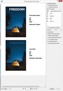

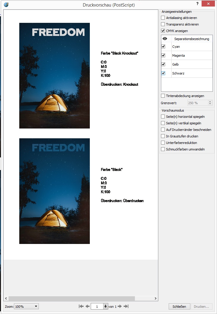

vielleicht habe ich einen Denkfehler, aber ich habe im Anhang mal eine Hardcopy der Druckvorschau mit Deinem Szenario erstellt.
In diesem Beispiel habe ich zwei Schwarz verwendet, unten das Standard Black (eingestellt auf Überdrucken) und oben ein Black, das ich selbst erstellt habe (mit Knockout). Das meinte ich mit 2 x schwarz und dazu ist doch keine 5. Druckfarbe notwendig.
Und meine Intension ist, dass beim Export das Standard Black per Häkchen auf Überdrucken gestellt werden kann. Dann besteht keine Gefahr, dass bei schwarzem Text auf farbigem Hintergrund Blitzer entstehen. Möchte ich jedoch einen Effekt wie im Bild oben, verwende ich "Black_knockout". Diese Farbe wäre ja nicht betroffen von der Umstellung auf Überdrucken beim Export.

dein unteres bilde zeigt das, was ich als beispiel eines 'problemfalls' wegen irrtümlich überdruckender schrift beschrieb. ob du dafür ein zweites schwarz oder das selbe verwendet hast, spielt erst mal keine rolle. da scribus (zumindest bisher) kein auf eine farbe bezogenes überdrucken oder aussparen unterstützt, sind die beiden identisch.
du hast also einfach das entsprechende objekt (also diesen textrahmen) auf überdrucken gestellt – was für mich auch der vernünftige weg ist…
