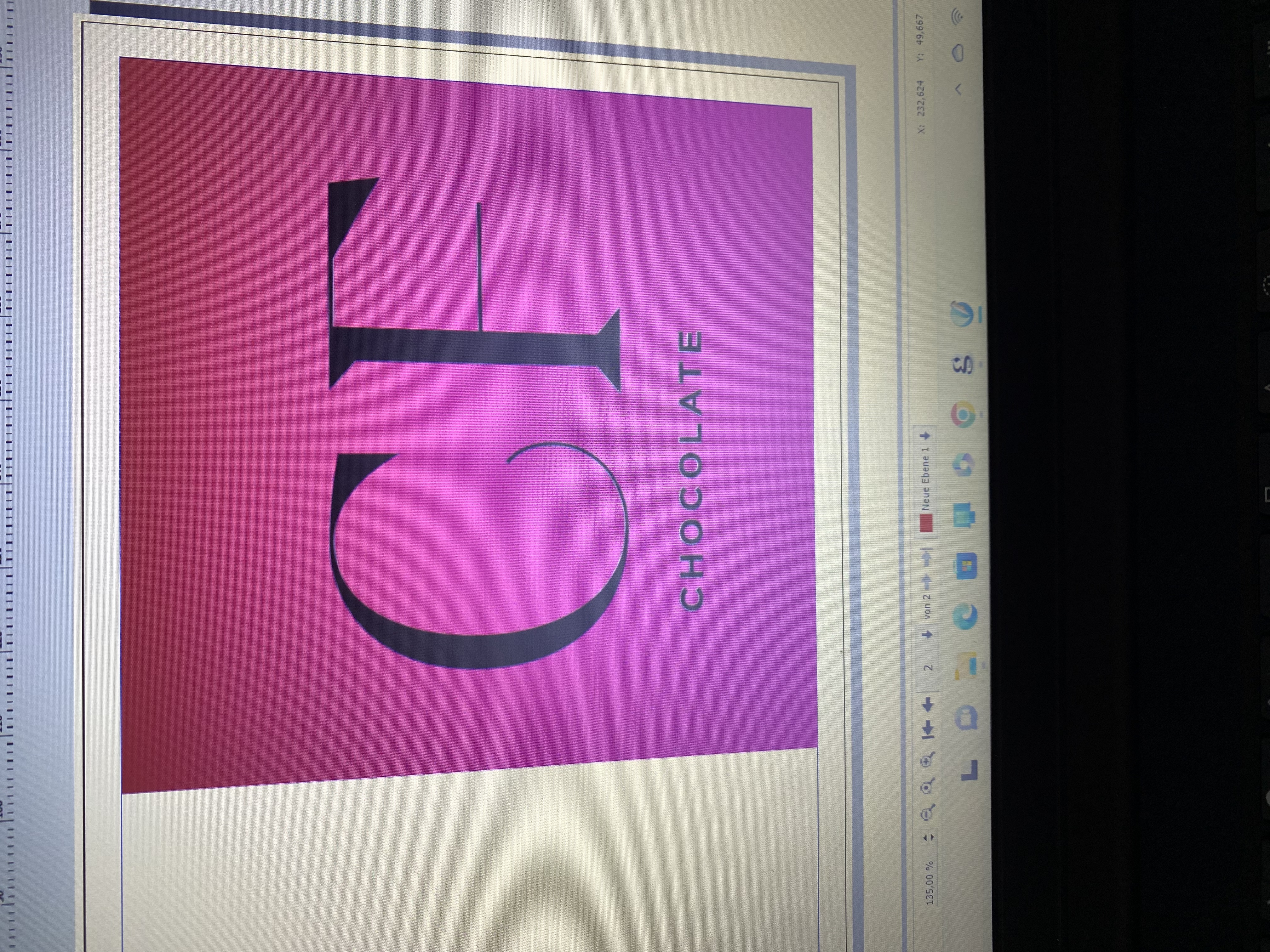

dein Beitrag ist zwar nun schon ewig her aber ich stehe nun vor der gleichen Herausforderung. Ich möchte eine Karte mit einer Veredelung (goldfolie) drucken lassen. Es soll allerdings nur das Logo in goldfolie gedruckt werden. Wenn ich nun die Datei anlege mit der Sonderfarbe Magenta, habe ich wie bei deinem PDF nur den Hintergrund und nicht das Logo selbst in Magenta gefärbt. Hat dies bei dir so funktioniert?

Conny hat geschrieben: Mi 13. Mär 2024, 08:11… Wenn ich nun die Datei anlege mit der Sonderfarbe Magenta, habe ich wie bei deinem PDF nur den Hintergrund und nicht das Logo selbst in Magenta gefärbt.
du musst natürlich das logo in der sonderfarbe, die du für die goldfolie angelegt hast, einfärben, nicht den hintergrund.
wie deine sonderfarbe heissen soll (und wie sie allenfalls eingefärbt sein soll), teilt dir deine druckerei mit. vielleicht steht etwas auf deren website, sonst musst du nachfragen.
…und beim .pdf-export natürlich darauf achten, dass die sonderfarbe erhalten bleibt und nicht in standard-prozessfarben (cmyk) umgerechnet wird…

Danke für deine schnelle Antwort, :) mein Problem ist, dass automatisch der Hintergrund und nicht das Logo gefärbt wird. Ich habe die Datei mal angefügt. Bin leider kein Profi und wende mich deswegen an euch :pluseins:

So sieht das dann in der Datei aus

mir ist nicht klar, was du da eingefärbt hast – wohl nicht das logo. kannst du die .sla-datei zeigen?
