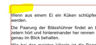

Ich verwende verkettete Textrahmen und oft habe ich das Problem, dass bei einem Seitenumbruch die erste Zeile auf der neuen Seite eine Leerzeile ist. Die brauche ich da natürlich nicht. Gibt es da eine Einstellung, die Leerzeilen zu unterdrücken?
Vorläufig mache ich es mit "Abstand nach Absatz" Stil, aber vielleicht kennt ja jemand eine Lösung?

abstände vor und/oder nach dem absatz sind die korrekte lösung. eigentlich gehören leerzeilen sowieso nicht mehr in die textformatierung, seit wir von der mechanischen schreibmaschine weggekommen sind.

Ja, das habe ich auch so gelöst, aber eigentlich müsste das Programm das können... wenn Hurenkinder und Schusterjungen verhindert werden können, müssten die Leerzeilen eigentlich auch "gehen", oder!?

wie bereits geschrieben, gehört leerzeilenbasiertes layout zur steinzeit der textgestaltung.
da sie keine erkennbaren vorteile gegenüber vernünftiger arbeit mit absatzstilen hat, kümmert sich vermutlich auch kein entwockler darum, die auf leerzeilen basierende layoutarbeit zu vereinfachen.
