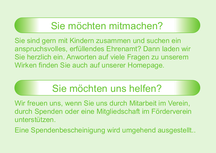

Ich nutze Scribus 1.4.7 unter Windows 10. Auf dem erstellten Flyer habe ich Textfelder mit Farbverläufen (z. T. 3 Farben). Nach dem PDF-Export sind die Farbverläufe nicht richtig. (falsche Dokumenteneinstellung?) Auch der Versuch mit Scribus 1.5.4 zeigt nach dem Export die Farbverläufe nicht ordnungsgemäß.
siehe Anhang: "Farbverlauf nach Scribus-Export in PDF-Datei nicht richtig"

Hoi pele 46,
könntest du bitte auch den .sla (mit nur einen feld) und den .pdf aus scribus (pdf 1.4?) hochladen?
in PDF/X-3 sollte tatsächlich keine verläufen haben... bei den anderen sollte es aber funktionieren...

Re: Farbverläufe erscheinen nicht in PDF-Datei richtig
hallo peter
so funktionieren die verläufe ja auch in .pdf/x-3.
solange es sich um reine verläufe zwischen voll deckenden farben handelt (auch mit abgestuften tonwerten), ist alles im grünen bereich. was nicht geht, sind .pdf1.3-dateien (inkl /x-3 und /x-1a) mit verläufen, die über die deckkraft geregelt sind.
…dies verhindert alles, was den hintergrund durchscheinen lässt.
peter, mit welchem befehl, erzeugst du den PDF?
kannst du ein screenshot vom export dialog zeigen?
ich habe nichts anders gemacht, wie 1.4 als PDF version auszuwählen...
wie bereits geschrieben, erscheint dieser verlauf auch, wen als .pdf/x-3 exportiert wird.
hier gibt es ja keine echte transparenz flachzurechnen…
