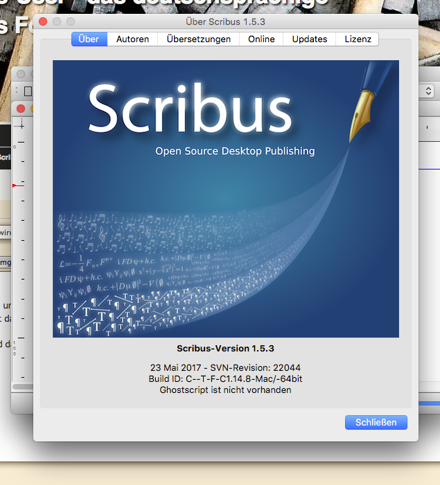

Guten Tag,
ich arbeite auf einem MAC (High Sierra) und bekomme in Scribus 1.4.6 immer die Meldung, dass er Ghostscript nicht erkennt. Habe Ghostscript installiert, auch mehrfach (vielleicht ist das auch ein Problem?), und es findet keine Verbindung statt.
Habe dann Euer Forum durchforstet und daraufhin Scribus 1.5.3 installiert (und vorher 1.4.6 deinstalliert), aber hier zeigt er mir an, dass Ghostscript nicht vorhanden ist.
Wer könnte mir helfen?

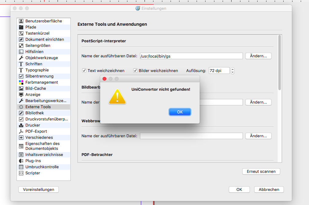

Re: Ghostscript wird nicht erkannt
Lieber Utnik,
wunderbar, dass Du Dich so schnell meines Problems annimmst, danke!
Habe das gemacht, dort war der von Dir angegebene Pfad auch schon eingetragen. Habe dann auf "erneut scannen" geklickt und die folgende Meldung erhalten ( siehe Anhang).

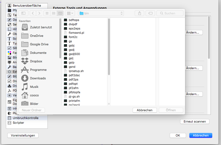

Ich habe durch den Pfad endlich Einblick in die Bibliothek erhalten, wo das Programm gespeichert ist. Da ich in der Zwischenzeit einige Versuche gestartet habe, Ghostscript zum Laufen zu bringen, habe ich ja möglicherweise auch falsche Programme geladen. Kann das einen Einfluss haben?
Andere Frage: Vielleicht ist ja alles schon bestens, nur es erscheint nicht in "Über Scribus"?
Dank und Gruß
Elke
Dank und Gruß
Elke
hallo elke
der uniConvertor hat mit ghostscript nichts zu tun.Elke hat geschrieben:…Habe dann auf "erneut scannen" geklickt und die folgende Meldung erhalten ( siehe Anhang).
das würde mich eher erstaunen – aber irgendwie bin ich sowieso etwas überfordert damit, dass scribus einen pfad zu ghostscript findet, das program in 'über scribus' aber nicht anzeigt – kann dir leider nicht weiter helfen.Vielleicht ist ja alles schon bestens, nur es erscheint nicht in "Über Scribus"?
