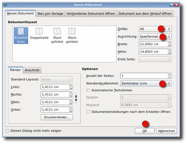

Öffne ein neues, leeres Dokument. Größe A5, Querformat, Standardrandeinstellung, Größe in cm.

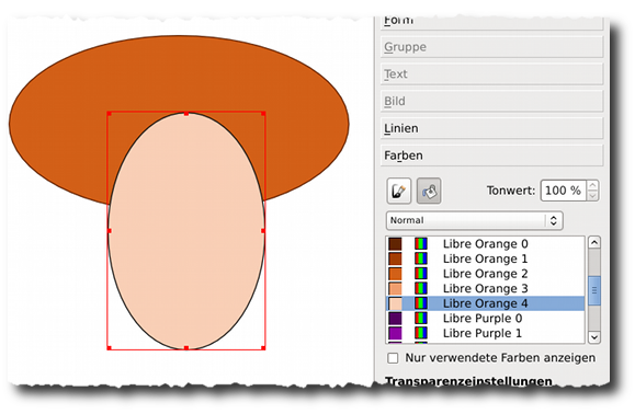

Als erstes gestalten wir die Kappe des Pilzes. Aktiviere die Standardform Ellipse und ziehe eine breite Ellipse auf. Die Ellipse ist weiß mit schwarzem Rand. Du kannst sie sofort einfärben.
Ich habe die Farbpalette Libre-Farbpalette aktiviert und meine Pilzkappe über das Eigenschaftenfenster (F2) eingefärbt.
Öffne ein zweite Ellipse, die den Stiel bildet und färbe den Stiel in einem hellen Ton ein.

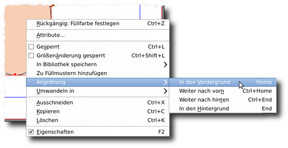

Jede Ellipse für sich bildet eine eigene Ebene, die du im Ebenenstapel an unterschiedliche Position setzen kannst. Über Menü Objekt - Anordnung kannst du die aktive Ebene im Ebenenstapel nach vorne oder hinten verschieben. Alternativ findest du den gleichen Befehl im Kontextmenü.
Aktivierst du die Stiel-Ellipse, wählst du Anordnung - Weiter nach hinten, um den Stiel unter die Kappe zu legen.

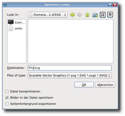

Über Menü Datei - Exportieren - als SVG speichern, speicherst du deine Grafik. Die SVG-Grafik kannst du mit Scribus wieder in ein Dokument importieren oder mit GIMP oder Inkskape öffnen, um sie weiter zu bearbeiten oder in eine andere Grafik zu integrieren.

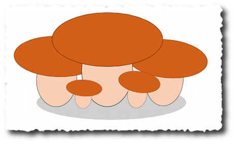

Gehen wir zurück zu unserem Pilz. Nur selten steht ein einzelner Pilz im Wald. Meistens findet man sie als Gruppen in verschiedenen Größen. Um so eine Gruppe zu gestalten, musst du nicht jeden Pilz neu basteln. Aktiviere deinen Pilz und löse die Gruppe wieder auf, so dass der Pilz vom Schatten getrennt ist.
Aktiviere den Pilz und wähle im Menü Objekt - Duplizieren. Der einzelne Pilz wird dupliziert und du kannst ihn in der Größe verändern. Das geht mit der Maus, indem du eine Ecke mit gedrückter linker Maustaste ziehst oder zusammen schiebst. Auch über das Eigenschaftenfenster kannst du die Größe über Höhe und Breite einstellen.
Über Drehen, wählst du eine Ecke aus, über die du den Pilz etwas drehen möchtest. Der Pilz dreht sich innerhalb des Gruppenfensters.
Um einen weiteren Pilz zu bekommen dupliziert du den Pilz über Objekt duplizieren oder Objekt - Mehrfach duplizieren um eine ganze Familie zu bekommen. Damit die Pilz-Kopien nicht alle direkt übereinander liegen, kannst du neben der Anzahl der Kopien im Assistenten auch einen kleinen Abstand einstellen.
Jetzt kannst du jeden einzelnen Pilz in der Größe bearbeiten und ihn über Anordnung im Ebenenstapel anordnen.
Zum Schluss aktivierst du den Schatten und vergrößerst ihn, so dass er unter alle Pilze passt. Markiere alle Pilze und gruppiere die Ebenen zu einer Grafik. Exportiere sie anschließend als SVG.
