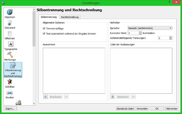

Wo kann ich denn einem Textrahmen eine Sprache zuweisen? Ich finde das nirgendwo. Wenn ich einen Textblock markiere und dann auf Extraas\Silbentrennung anwenden gehe, fragt er mich nach jedem einzelnen Wort, wie es getrennt werden soll. Das kann ja nun nicht der Sinn der Sache sein, denn ich gehe davon aus, daß das Programm erstmal seine Rechtschreibbibliothek bemüht. Wenn dann einzelne Wörter (Fachbegriffe, Namen) unbekannt sind und ich die von Hand festlegen muß, ist das OK.
Sowohl die allgemeinen Einstellungen als auch die Dokumenteneinstellung sind meiner Meinung nach korrekt. Ich habe einen Screenshot gemacht und angehängt.

Nimm mal bei "Trennvorschläge" den Haken raus, dann sollte das Programm auch ohne Fragen die Trennung setzen ;)
