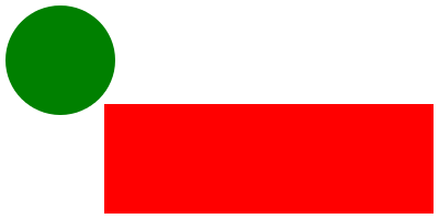

SVG ist – auch im Web – ein tolles Format. Es stimmt aber, dass einige CMS (WordPress und DokuWiki (glaube ich) aufgrund von Sicherheitsbedenken den Upload von SVG-Dateien verbieten – schließlich kann man in SVGs JavaScript-Code einfügen. Neben den Vorteilen, die eine Vektorgrafik nun einmal bietet, ist es ja auch ein XML-basiertes Format und kann daher leicht bearbeitet oder gar von Hand erstellt werden, beispielsweise erzeugt folgendes Markup…
<svg xmlns="http://www.w3.org/2000/svg" viewBox="0 0 400 200">
 <circle id="eins" cx="55"  cy="55"  r="50" style="fill:green;" />
 <rect x="95" y="95" width="300" height="100" style="fill:red;" />
</svg
…folgende Grafik:
…letztere besitzt aber einen um den Faktor 11,7 größeren Speicherplatzbedarf und erfordert ein Bildbearbeitungsprogramm, um beispielsweise Farben zu ersetzen, während man bei der SVG das einfach mit Suchen und Ersetzen erledigen kann.
