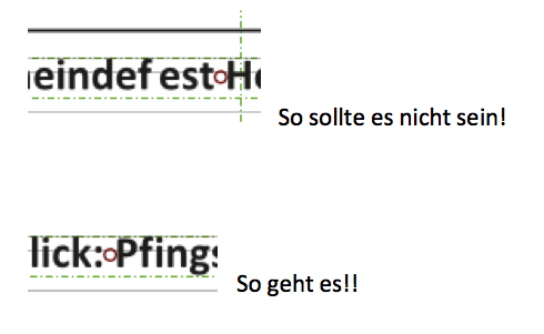

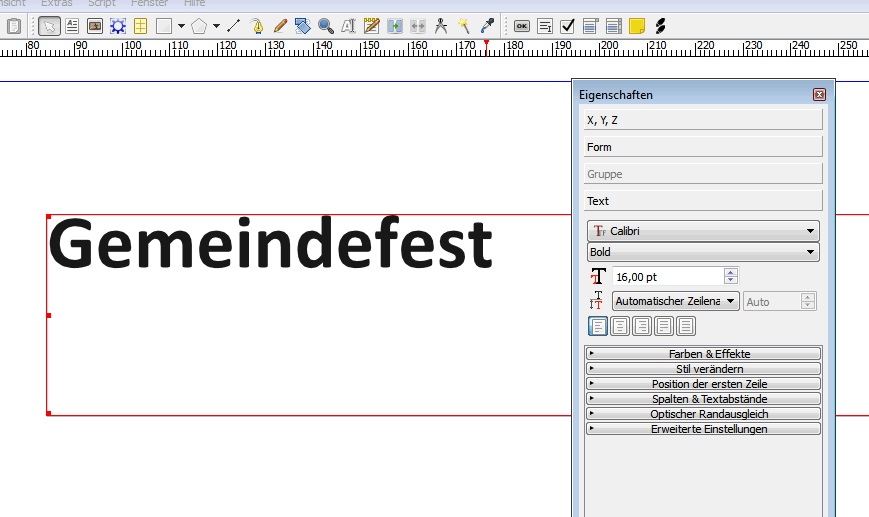

Hallo liebe Scribus-User,
ich habe hier ein merkwürdiges Verhalten bei den Buchstaben-Abständen. Ich benutze Scribus 1.4.5 und habe eine Überschrift in der Schriftart Calibri Bold, Größe 16 formatiert. Bei Wörtern, in denen ein "e" auf ein "f" folgt, gibt es einen vergrößerten Zeichenabstand. Ich kann nicht herausbekommen, woran das liegt.
Siehe angehängte Datei
Danke für eure Ratschläge
Marty
Screenshot.pdf
(150.72 KiB) 912-mal heruntergeladen

Passiert das auch mit anderen Schriften? Unbedingt auch mal eine Antiqua probieren.
Und vielleicht statt Migrosaft-Schriften auf freie quelloffene wechseln. Hier empfehle ich
https://www.fontsquirrel.com/fonts/liberation-sans
http://de.fonts2u.com/dejavu-sans.schriftart
http://de.fonts2u.com/free-sans.schriftart
Ansonsten kannst du auch auf Dafont (http://www.dafont.com/) suchen gehen. Die meisten Schriften sind kostenlos, wobei der Entwickler immer dankbar eine Donation akzeptiert.

Hallo Marty,
Passiert bei mir nicht.
Ich verwende aber auch die aktuelle 1.4.6 und nicht die veraltete 1.4.5. Auch bei der neuen Entwicklerversion 1.5.3 (mit neuer Text-Engine) passiert das nicht. Aus einem Zweig (1.4) sollte man generell die letzte Version benutzen.
Vielleicht hast du aber auch eine direkte Formatierung (Zeichenabstand) zwischen den Buchstaben?

Marty
Beiträge: 8
Registriert: Do 26. Feb 2015, 17:19
Re: Abstände zwischen Buchstaben
Beitrag von Marty »
Hallo Scribus-User,
herzlichen Dank für eure Ratschläge.
@Tipper: Direkte Formatierung zwischen den Buchstaben habe ich nicht. Auch ein Update auf 1.4.6 hat keine Verbesserung gebracht.
@Arran: Habe jetzt die Liberations Sans installiert, damit tritt der Fehler nicht auf. Die Libaeration Sans ist der Calibri so ähnlich, das den Lesern der Unterschied nicht auffallen wird. Danke für den Hinweis
Die Frage ist für mich damit beantwortet, nochmal Danke
Gruß Marty
