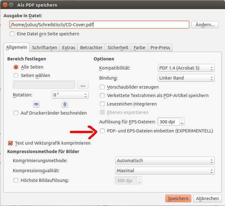

Die folgende Option („PDF einbetten“) hast du aber gesetzt, oder? Gruß
