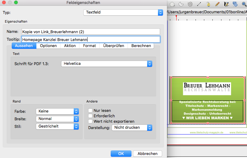

ich erstelle einen leeren Textrahmen und lege den über das Wort/den Bereich was als Link dienen soll. Das seltsame ist, das es nur bei einigen Links mit einer grauen Schattierung erscheint. Die grüne Schrift in der Fußzeile (www.titelschutz-magazin.de) ist ebenfalls ein Link, und da erscheint kein grauer Rahmen, es ist auch egal ob der Textrahmen im Vordergund oder Hintergrund ist.

Nach dem ich nun dachte ich hätte alle Einstellungen durchprobiert, sehe ich, dass im Feld Typ Textfeld steht, nach der Änderung auf Schaltfläche funktioniert es natürlich.
Das muß ich ich anscheinend durch eine unbeabsichtigte Mausbewegung geändert haben, den alle Hyperlinks habe ich kopiert.
