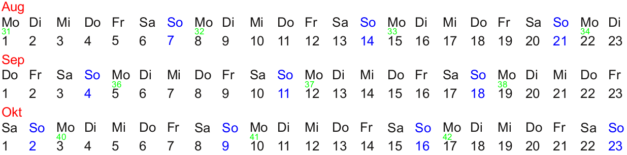

Hallo alle zusammen,
ich habe mal ein wenig in Python gebastelt:
Im Anhang befindet sich ein leeres Dokument (damit wir alle auf dem gleichen Stand sind), das Skript (.py – Skripte in Scribus aufrufen) und das Ergebnis (als .sla und als .pdf). Das Skript müsste man jetzt halt noch dazu bringen:
  • für jeden Monat eine neue Seite anzulegen
  • die Stile und Musterseite anzuwenden
Technisch würde ich das an deiner Stelle wie folgt lösen:
  • Seitenhintergrund, Hilfslinien (super zum Einfügen eines Bildrahmens passender Größe per iUmschalt + Click) und Jahreszahl als Musterseite anlegen
  • Die Formatierung in vier Absatzstilen (TagName, SonntagName, TagZahl, SonntagZahl) abspeichern – Zeichenstile würden auch gehen, lassen sich aber leider nicht im Scripter anwenden
Mein Vorschlag an Dich, Dirk: Du legst dein Dokument passend an und legst einen Monat so an, wie du ihn haben möchtest (du brauchst nicht alle Tage eintragen, drei reichen) und ich versuche dann das Skript anzupassen. Das Beispiel packe ich dann ins Wiki, wo du übrigens eine kleine Einführung ins Skripten bekommen kannst: Scripter: Mini Tutorial
Du kannst natürlich auch die PDF aus Excel in Scribus importieren, wobei du dann aber auf die Entwicklungsversion 1.5.2 angewiesen bist. – Ich würde die Variante mit dem Skript bevorzugen, wenn wir das zum Laufen bekommen.

Re: Foto Monatkskalender
Auch wenn wir uns von der Ursprungsfrage entfernen^^
Kannst Du das in den CalendarWizard einbauen? Der hat ja schon die 12 Seiten, die Abfrage vom Jahr usw.
Ich blick immer noch nichts^^
Moin Laser!
Laser hat geschrieben:Kannst Du das in den CalendarWizard einbauen? Der hat ja schon die 12 Seiten, die Abfrage vom Jahr usw.
Daran müsste ich vermutlich viel zu viel anpassen – ein paar Seiten hinzuzufügen und Musterseiten darauf anzuwenden, dürfte vier Zeilen Python-Code erfordern. Außerdem läuft der CalendarWizard nicht auf Mac OS X.
Eigenen Code zu schreiben, ist manchmal einfacher, als den anderer Leute zu verstehen ;-)
Laser hat geschrieben:Ich blick immer noch nichts^^
Schau mal ins Mini-Tutorial im Wiki, vielleicht ist ja für Dich etwas dabei.
