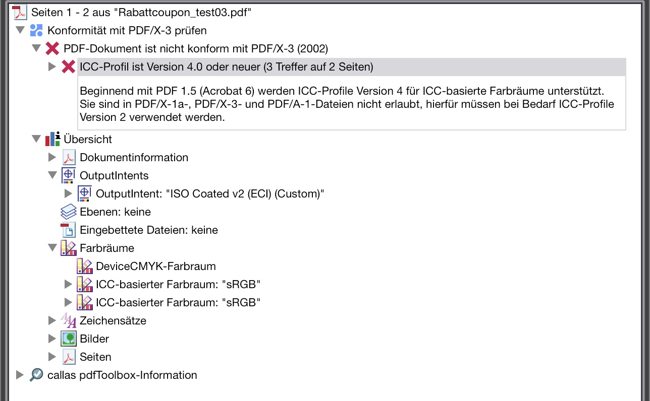

Er setzt m.W. nach veraltete ICC-profile ein, so ein PDF sollte jede Druckerei ablehnen.
Re: blaustich beim PDF-Druckexport
@antonio_mo:
Tatsächlich! Diese Meldung hatte ich glatt übersehen... dann setzt er aber wohl zu neue Profile ein (v4). Zugelassen sind v2-Profile. Das neueste und "originalste" v2-Profil ist wohl das hier: http://www.color.org/srgbprofiles.xalter#v2
Das sollte im System installiert sein. Wo man das in Linux macht, weiß ich aber nicht...

Ich habe das Farbprofil sRGB IEC61966-2-1 black scaled installiert und beim Farbmanagement bei allen drei Optionen eingestellt (http://www.color.org/srgbprofiles.xalter#v2). Hat aber den selben Blaustich hervorgebracht.
Das sla stelle ich Euch gerne zur Verfügung - siehe Anhang.
