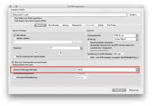

ich habe folgendes Problem: Wenn ich einen zweiseitigen A6-Flyer mit drei Fotos, die zusammen ca. 4 MB groß sind, in ein PDF konvertiere, ist dieses plötzlich 22 MB groß. Woran liegt das?

es kann unterschiedliche Faktoren haben, von der effektiven Bildauflösung, wie Du das PDF erstellst und mit welchen Exporteinstellungen... .

das die Bilder nur ca. 4MB gross sind spielt keine Rolle.

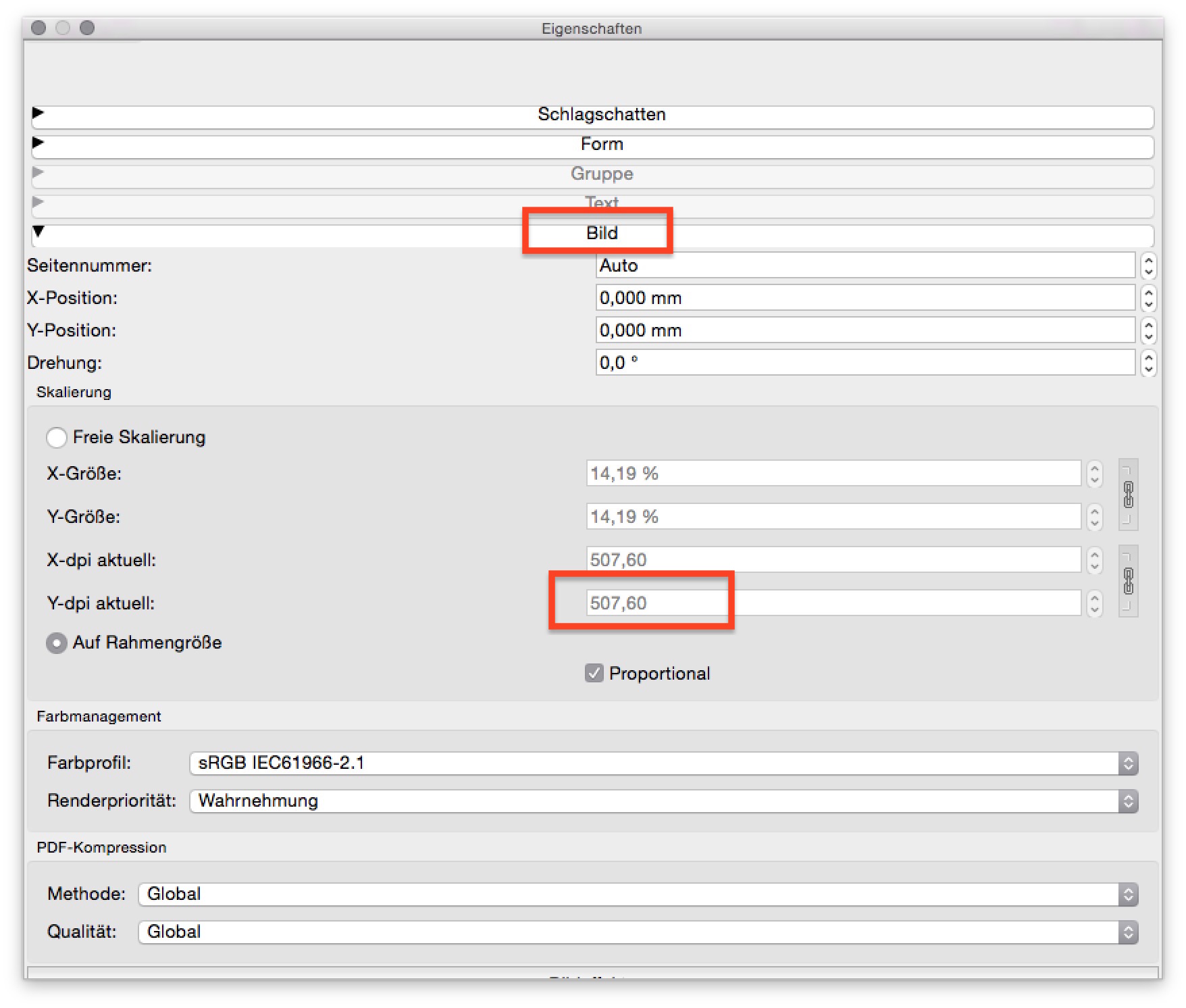

Wenn Du ein Bild platzierst hat es eine gewisse Pixelbemaßung, skalierst Du das Bild (egal ob kleiner oder größer) ändern sich die Pixelmaße, skalierst Du sie z.B. kleiner dann erhöht sich die effektive Bildauflösung um so viel % wie Du das Bild kleiner skalierst.
Wenn es dann im PDF-Export zu keinem Downsampling kommt (siehe Screenshot) dann kann das PDF um ein vielfaches an der Dateigröße größer werden, weil das skalierte Bild unkomprmiert in das PDF geschrieben wurde.

Eine frage von mir:
gibt es in Scribus eine Einstellung, die die Original-ppi und die effektive-ppi zeigt?

Okay, danke, verstehe. Bei mir wurde offenbar automatisch komprimiert. Bei mir stehen noch "Verlustbehaftet - Jpeg" und "Verlustlos - Zip" zur Auswahl. Was macht mehr Sinn? Oder die Bilder bearbeiten?

Re: PDF gigantisch groß – Warum?
Beitrag von testtesttest »
Gut, Zip macht's nur noch schlimmer. Bei Jpeg passt's. Ist der "Verlust" dabei unproblematisch?

hallo antonio
antonio_mo hat geschrieben:…gibt es in Scribus eine Einstellung, die die Original-ppi und die effektive-ppi zeigt?
…gibt es. du findest diese angaben (leider – wie so oft – als 'dpi' bezeichnet) unter 'extras' → 'bilder verwalten'.

testtesttest hat geschrieben:Bei Jpeg passt's. Ist der "Verlust" dabei unproblematisch?
das kann man nicht so allgemein sagen – hängt von deinen ansprüchen ab. (und davon, welche der fünf komprimierungsstufen du wählst…)
