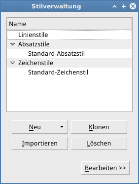

an. Im Menü Bearbeiten - Stile oder über die Funktionstaste F3 öffnen Sie die Stilverwaltung. In der Stilverwaltung legen Sie neue Stile fest, importieren Stile aus bereits vorhandenen Scribus-Projekten, kopieren (klonen) Stile, um sie anschließend zu bearbeiten.

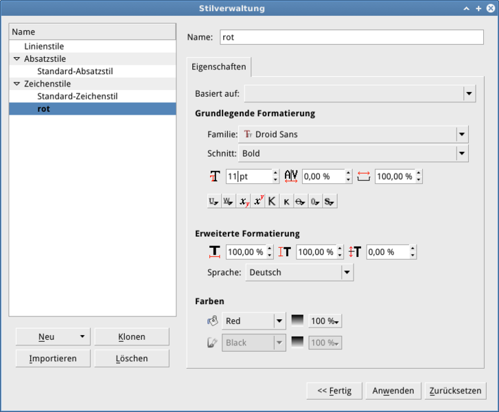

Zeichenstil
Um eine Zeichenvorlage anzulegen, klicken Sie in der Stilverwaltung auf die Schaltfläche Neu und wähle dort die Option "Zeichenstil" aus. Geben Sie dem neuen Zeichenstil einen aussagekräftigen Namen. Legen Sie anschließend die Formatierungen fest. Zu den Zeichenformatierungen gehören:
Zeichenvorlage
Grundlegende Formatierung
  • Schriftfamilie
  • Schriftschnitt (fett, kursiv... kann nur verwendet werden, wenn der entsprechende Schriftschnitt installiert ist)
  • Schriftgröße
  • Zeichenabstand
  • Standardweite für Abstände
  • Unterstreichung
  • Nur Wörter unterstreichen
  • tiefgestellt
  • hochgestellt
  • Großbuchstaben
  • Kapitälchen
  • Durchgestrichen
  • Umriss
  • Schatten
Erweiterte Formatierung
  • Horizontale Skalierung
  • Vertikale Skalierung
  • Grundlinienversatz
  • Sprache
Farben
  • Farbe der Zeichenfüllung
  • Farbe für Umriss oder Schattierung
Um die Formatierung des Zeichenstils abzuschließen, klicken Sie auf die Schaltfläche "Fertig". Die Stilverwaltung schließt sich.

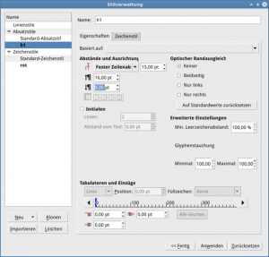

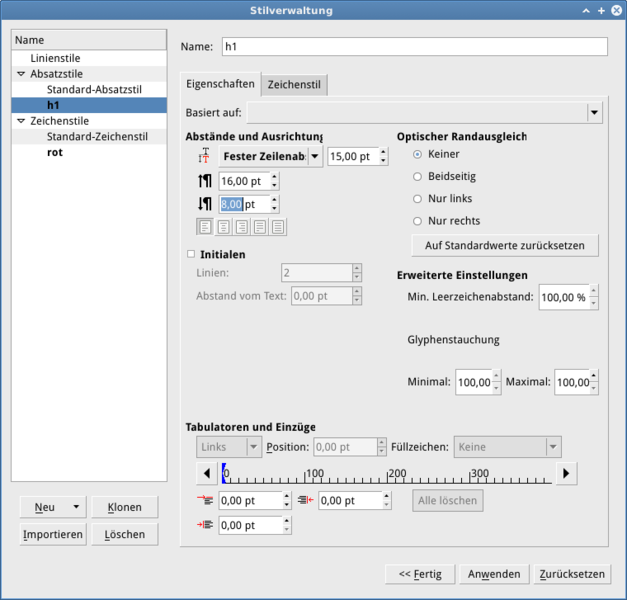

Absatzstil
Um eine Absatzvorlage anzulegen, klicken Sie in der Stilverwaltung auf die Schaltfläche "Neu" und wählen dort die Option "Absatzstil" aus. Geben Sie dem neuen Absatzstil zunächst einen aussagekräftigen Namen. Die Eigenschaften eines Absatzes können auf einer Zeichenvorlage basieren. Hierdurch werden alle Formatierungen der Zeichenvorlage auf den Absatz angewandt. Sie können aber auch über das Register "Zeichenstil" einen anderen Zeichenstil festlegen.
Absatzvorlage
In den Eigenschaften des Absatzstil legen Sie die folgenden Formatierungen an:

Um die Formatierung des Absatzformates abzuschließen, klicken Sie auf die Schaltfläche "Fertig". Die Stilverwaltung schließt sich.
Einen bestehenden Stil ändern
Um einen bestehenden Stil zu ändern, öffnen Sie die Stilverwaltung. Klicken Sie den Stil an, den Sie verändern möchten. Klicken Sie auf die Schaltfläche "Bearbeiten". Verändern Sie den Stil. Klicken Sie auf die Schaltfläche "Anwenden", um die Änderungen direkt auf das Projekt zu übertragen.

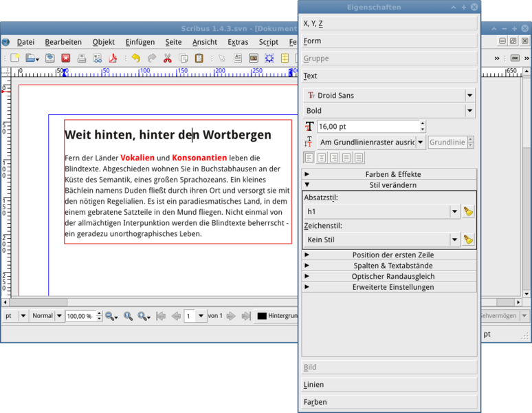

Stile anwenden
Stil auf gesamtes Textfeld anwenden
Um einen Stil auf einen gesamten Textrahmen anzuwenden, reicht es den Rahmen zu aktivieren, so dass die rote Linie mit den Knotenpunkten an den Ecken des Rahmens sichtbar werden. Öffnen Sie mit F2 das Eigenschaftenfenster. Wählen Sie das Register Text - Stile verändern. Sie können nun den entsprechenden Stil wählen, den Sie auf den Textrahmen anwenden möchten.
Zeichenstil auf einzelne Wörter oder Zeichen anwenden
Stil anwenden
Mit einem Doppelklick gelangen Sie mit dem Cursor in den Textrahmen. Markieren Sie den Text, dem Sie den Zeichenstil zuweisen möchten. Wählen Sie im Eigenschaftenfenster (F2) im Register Text - Stil verändern - Zeichenstil den entsprechenden Zeichenstil aus.
Absatzstil auf einzelnen Absatz anwenden
Mit einem Doppelklick gelangen Sie mit dem Cursor in den Textrahmen. Um einen Absatz zu formatieren, platzieren Sie den Cursor in den Absatz und wählen in den Eigenschaften (F2) im Register Text - Stil verändern - Absatzstil den entsprechenden Absatzstil aus.

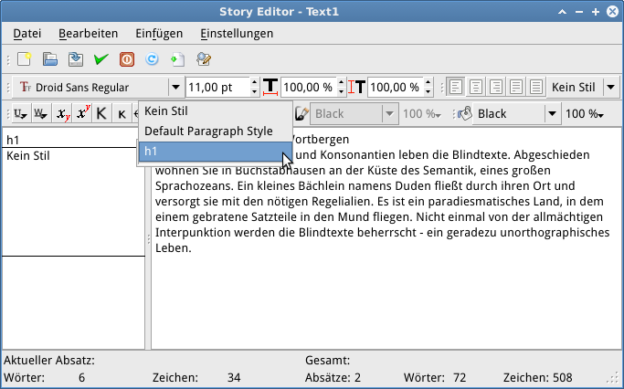

Absatzstil über Storyeditor zuweisen
Wählen Sie in der Symbolleiste das Symbol für Storyeditor, um den Storyeditor zu öffnen. Im Storyeditor werden in der linken Spalte die Absätze markiert und durch Linien markiert. Klicken Sie auf "Kein Stil". Ein kleiner Assistent öffnet sich. Klicken Sie auf das kleine Dreieck, um die Auswahl der Absatzstile zu öffnen. Klicken Sie den Stil an, den Sie dem Absatz zuweisen möchten. Bestätigen Sie den Assistenten mit dem grünen Haken in der Symbolleiste. Zeichenstile werden über den Storyeditor nicht zuverlässig auf den Text angewendet. Wählen Sie für die Zuweisung eines Zeichenstils immer die oben beschriebene Vorgehensweise.

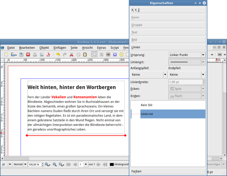

Linienstile anwenden
Linienstil zuweisen
Zeichnen Sie mit dem Linien-Tool zunächst die Linie. Öffnen Sie anschließend das Eigenschaftenfenster (F2). Aktivieren Sie das Register Linien. Fügen Sie gegebenenfalls einen Anfangs- bzw. einen Endpfeil hinzu. Klicken Sie anschließend im Feld darunter auf den gewünschten Stil.

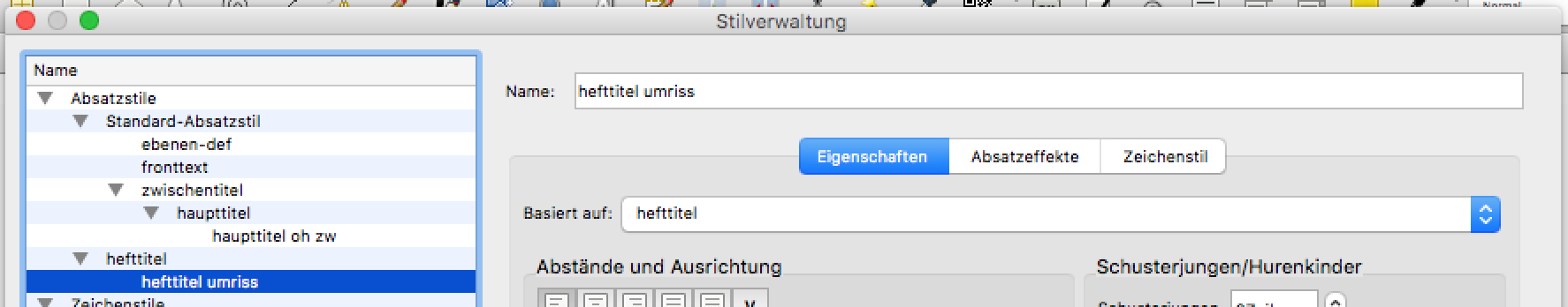

mir fehlen hier die aufeinander aufbauenden absatzstile. für mich ist 'basiert auf' eines der wichtigsten felder in der stilverwaltung.
die einrückungen im linken feld zeigen an, von welchem stil eigenschaften vererbt werden.
damit kann ich z.b. eine änderung an der grundschrift vornehmen und alle stile, die darauf aufbauen, übernehmen die änderung automatisch.
Re: Stilvorlagen anlegen und anwenden (1.4)
Hallo utnik!
Deshalb ein Wiki - Scribus kann so viel, das kann kein Mensch alleine wissen.
In einem Wiki kannst Du das einfach ergänzen - am besten mit einem Beispiel, da ich zwar ahne, was Du meinst, aber ganz sicher bin ich nicht^^
Hallo utnik
das habe ich nur aus dem Wiki jetzt hier rüber getragen, es ist also schon etwas älter ;) Dieses Tutorial geht ja nicht so unwahrscheinlich in die Tiefe und es ist so schon irrsinnig lang. Da würde ich schon ein weiteres Tutorial erstellen, in dem auch Listengestaltung etc. erklärt werden könnten.
