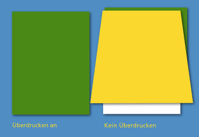

Immer wieder kommt Unsicherheit auf betreffend dem «Überdrucken», was das genau ist und was es bedeutet. Gilt nur für CMYK.
Die Wikipedia-Definition: «Überdrucken bezeichnet beim Drucken das Verfahren, zwei Farben übereinander zu drucken, anstatt nur die oberste Farbe zu drucken und dafür die Farben darunter an der Stelle nicht zu drucken. Durch Überdrucken können Blitzer vermieden werden.»
Das bedeutet also, wenn auf eine Lage Cyan eine Lage Gelb überdruckt wird, ergibt das ein Grün. Wenn hingegen das Gelb nicht auf Uberdrucken gestellt ist, bleibt das ganze Gelb, denn in der Cyan-Lage wird dieser Platz ausgespart und bekommt somit keine Farbe.
Schwarze Schrift auf Farbe sollte eigentlich immer auf Überdrucken stehen, die meisten Druckereien machen das automatisch. So sollten an den Schriftkanten keine weissen «Blitzer» entstehen. Zu beachten gilt ausserdem, dass weisse Flächen nie auf Uberdrucken gestellt werden dürfen.
Wichtig ist allerdings immer, dass vorgängig mit der Druckerei solche Fragen abgeklärt werden. Die meisten Druckereien stellen sich auf den Standpunkt, dass das eine grafische Angelegenheit ist, in die sie sich nicht einzumischen haben.
Die Illustration zeigt einen Cyan-Hintergrund mit zwei gelben Flächen. Rechts sieht man, dass ein Teil des Blaudruckes ausgespart bleibt.
