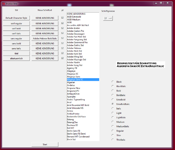

Nachdem ich heute Morgen eine Reihe von Schriften ausprobiert habe, war ich doch von der ständigen Wechselei genervt. Deswegen habe ich jetzt den Rest des Tages mit dem Erstellen eines Skriptes verbracht, das die Aufgabe für mich erledigt. Ob die Stunden der Programmiererei jetzt tatsächlich eine Zeitersparnis waren - tja, ich weiß nicht.
Ich muss jetzt zwar immer noch mehrere Stile anlegen, aber ich kann sie von einem zentralen Punkt aus allesamt umstellen. Ich finds zumindest nun was praktischer.
Wenn jemand daran Interesse hat, es kann hier heruntergeladen werden (oder kopiert):
https://github.com/XRoemer/Diverse/blob ... e_fonts.py
Eine spartanische Gebrauchsanweisung und eine ausdrückliche Warnung findet sich da auch.
EDIT:
Nachdem ich das Script jemandem geschickt habe, der es nur mit Fehlermeldungen starten konnte, habe ich festgestellt, dass es nur läuft, wenn Python 2.7 auf dem System installiert ist. Unter Linux ist das ja automatisch der Fall, aber Windowsnutzer müssen das selbst installieren.

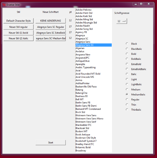

Ich habe das Skript nochmal so erweitert, dass es auch eine Schriftvorschau zeigt.
Das Skript benötigt auf dem System installierte Python27, PIL und Tkinter
Man sollte es auf jeden Fall als Erweiterungsskript ausführen, was in den Einstellungen/Scripter zuvor aktiviert wreden muss.

Ich habe das Skript nochmals leicht geändert. Unter Windows braucht es jetzt keine weitere Installationen mehr. Einfach die beiden .egg Dateien in den Ordner des Skriptes kopieren.
Unter Linux muss man nach wie vor PIL installieren, sollte es nicht sowieso schon in der Python Installation vorhanden sein.
Hier auf "Download ZIP" klicken:
