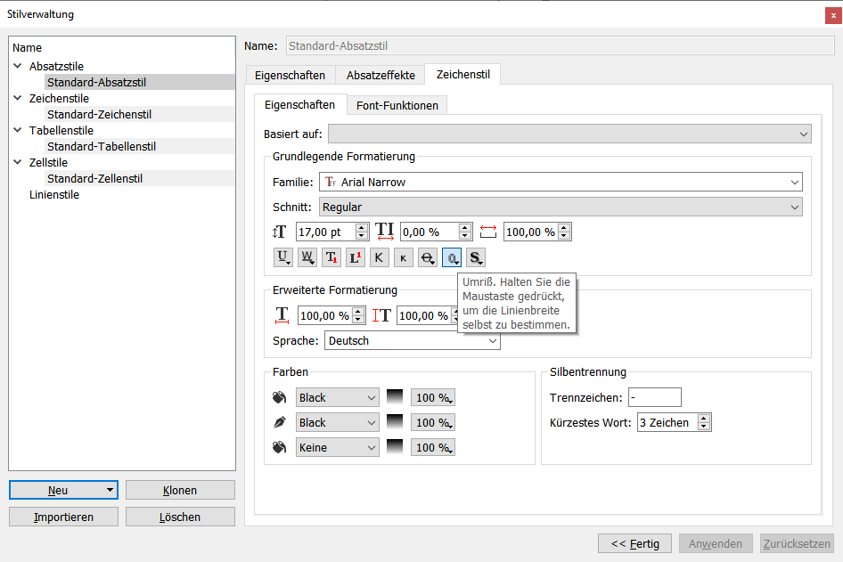

Den Umriß habe ich über die Stilverwaltung für den Standard-Absatzstil festgelegt, so:
Die Linienbreite ist auf 5% gestellt, was sehr kräftig nachfettet. Im exportierten PDF ist davon zu sehen: nichts.
