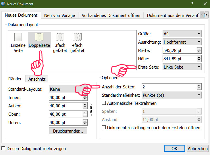

Normalerweise ist das eine Sache der Dokumenteinstellungen:
Dokument-Layout: Doppelseite
Erste Seite: Linke Seite
Anzahl der Seiten: 2
So erhältst du zwei DIN-A-4-Seiten, die genau nebeneinander liegen. Auf diese kannst du die Inhalte der vorhandenen SLA-Datei einfach per Copy und Paste einfügen und die Seiten als zweiseitiges PDF exportieren.
Kann aber auch sein, dass ich dein Problem vollkommen falsch verstanden habe. Wie sind denn die Seiten in der Original-SLA angelegt?
