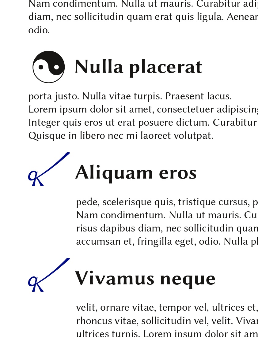

in meinem screenshot siehst du beide varianten.
noch nicht ganz! soll dein piktogramm links vom text stehen, oder soll der titel nach rechts verschoben werden?
- die grafiken sind als zeichen in den text eingefügt. (ein mal in der grösse angepasst, danach 'copy & paste'…)
- um die grafik in der höhe mittig zum text zu platzieren erstellte ich einen zeichenstil mit entsprechendem grundlinienversatz nach unten.
- dem absatzstil 'titel' habe ich nach oben und nach unten genügend abstand gegeben, damit die eingefügte grafik nicht am text klebt oder diesen überlappt.
- um die grafik links neben den text zu setzen (beim 'qK-logo') musste ich etwas schummeln. ich habe den ganzen text (im absatzstil für den fliesstext) entsprechend eingerückt. die grafik steht also nicht neben dem textrahmen, da sie ja als teil des textes eingefügt ist…
