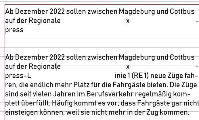

Ein freundliches Hallo in die Runde!
Ich habe ein Problem mit einem linksbündigen Text (Beispiel unten). Füge ich eine Textdatei mit "CTRL+I" ein, werden die 2. und 3. Zeile ohne erkennbaren Grund auseinandergerissen, obwohl dort kein Zeilenwechsel o. ä. vorkommt. Schreibe ich den Text im Textrahmen nochmal neu (1. - 3. Zeile), passiert das gleiche Phänomen. Der Text wird während des Schreibens auseinandergerissen. Leerräume zwischen den Wörtern löschen und neu einfügen bringt auch nix.
Silbentrennung ist eingestellt, es sind keine festen Wortabstände/-zwischenräume definiert bis auf Buchstabenbreite 95%.

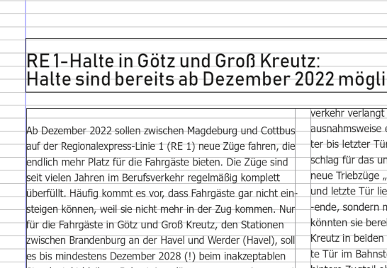

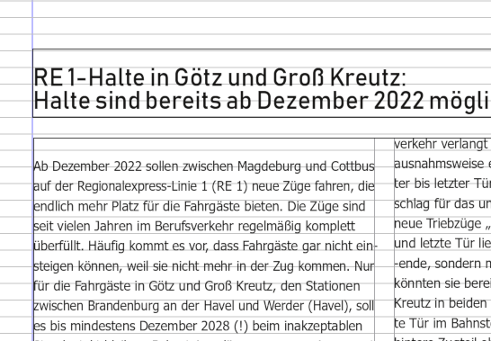

habe leider immer noch keine ahnung, was bei dir genau passiert. leider ist auf meinem rechner scribus 1.4 nicht mehr lauffähig. auf 1.5.7 sieht deine datei sauber aus – kein auseinander gerissener text zu finden…
@anke: ich kann den zeilenabstand so weit reduzieren, dass sich die zeichen überlappen. auch dann gibt es bei mir keine derartige spreizung. daran sollte es also nicht liegen.
