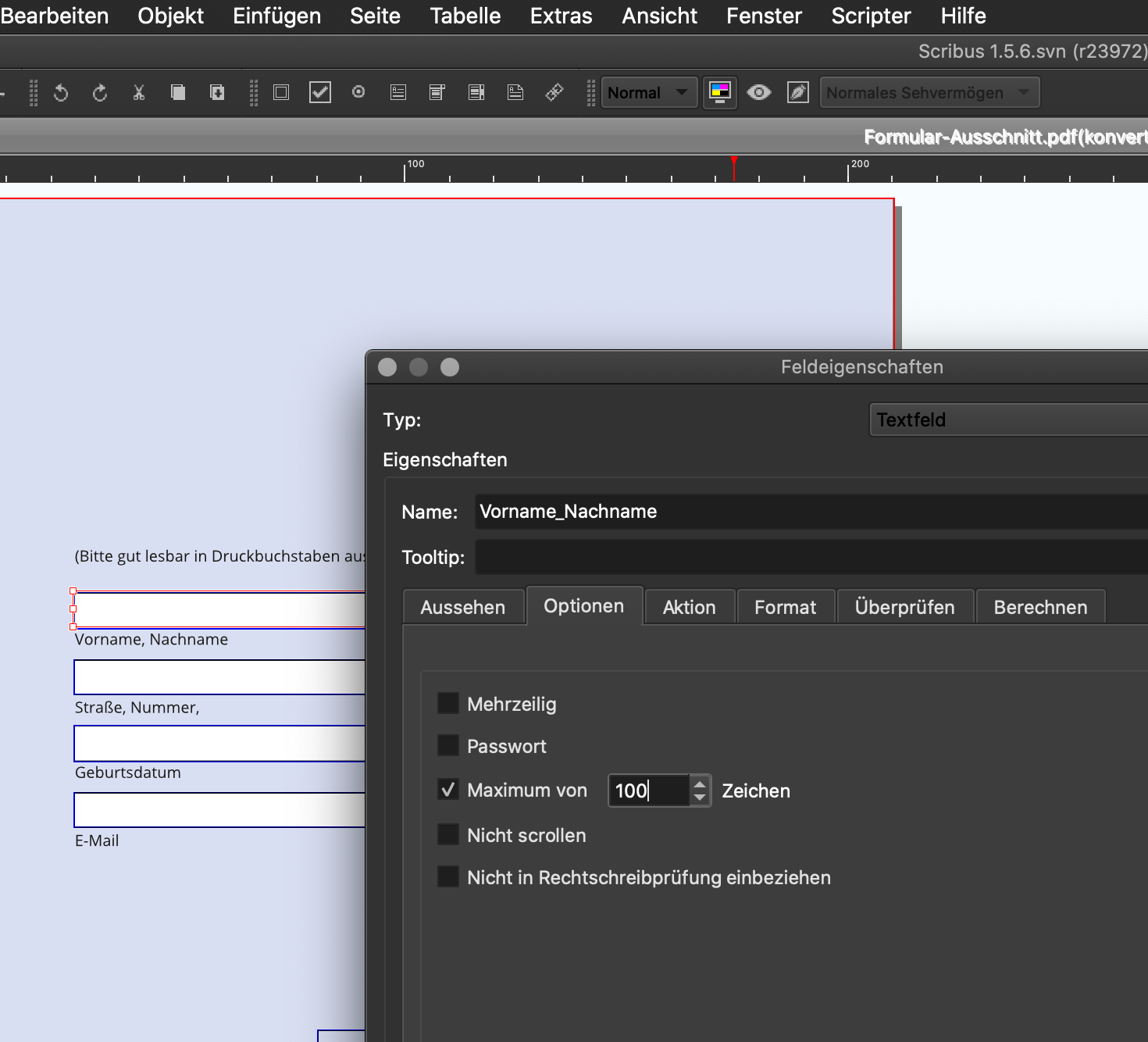

man kann in Scribus in den Feldeigenschaften unter Optionen die Anzahl der Einträge begrenzen/einstellen.
Beiträge: 184
Re: Farbe und Funktion PDF-Textfeld
Danke, Berlingo! Ich hatte mich schon gefreut. Aber, wie ich das sehe, kann man nur die maximale Anzahl der Zeichen festlegen, nicht die Anzahl der Einträge...
