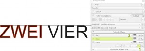

Tach anna_theke,
das geht mit Bordmitteln unter [Texteigenschaften] → [Farben & Effekte]
Bei den Effekten »Umriss« (im Bild bei 1) und dann die Umrissfarbe (2) auswählen.
Ich hoffe, das hilft einstweilen.

Re: Buchstaben/Wörter farbig umranden
hallo anna
der vorschlag von virgil zeichnet einfach die kontur der zeichen in gewünschter stärke und farbe nach. vor allem bei schlanken elementen und etwas dickerer konturlinie zeigt sich, dass die kontur auch nach innen wächst und bereiche der zeichen abschnüren kann.
wenn du wirklich eine 'umrandung' der einzelnen zeichen willst, wird es etwas komplizierter. du musst dann die kontur in doppelter linienbreite erstellen, den text ohne versatz duplizieren und beim obenliegenden text den umriss-effekt wieder deaktivieren.
das ist zwar eher ein hack als eine elegante lösung, (editieren wird etwas mühsam…) – aber es geht wohl nicht einfacher.
Und falls es stört, daß die Buchstaben durch die Umrandung größer werden, alle umranden.
Die einen (in diesem Beispiel) rot, die anderen schwarz.
