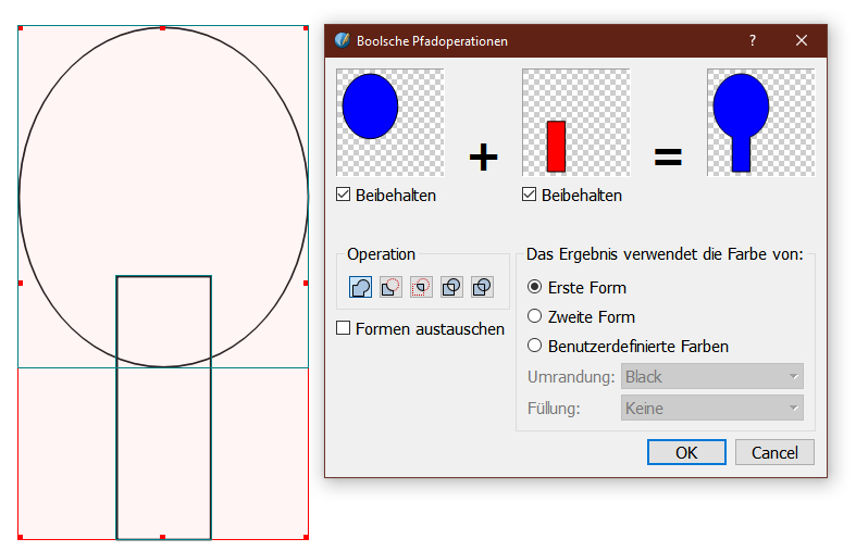

Markiere die beiden Formen, und wähle im Menü [Objekt] >[Pfadwerkzeuge] > [Pfadoperationen…]
und setze die Haken und Optionen, wie du sie haben möchtest.

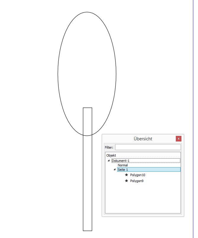

unter Fenster -> Dokumentstruktur kannst Du Dir die Objekte auf Deiner Seite anschauen.
Die beiden Objekte sollten Polygone (gekennzeichnet durch einen Stern) sein, um eine Pfadoperation ausführen zu können (s. Anlage). Das ist der Fall, wenn Du die beiden Objekte als "Form" erstellst (Tastaturbefehl "S").
