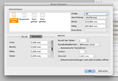

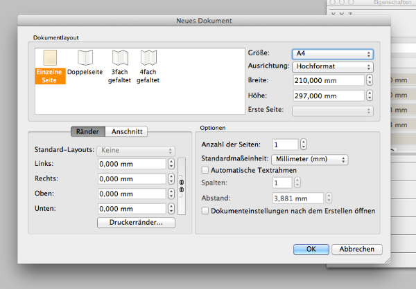

Ich habe Schwierigkeiten mit dem richtigen Seitenformat beim Export einer PDF. Ich arbeite mit Scribus 1.4.5 und an einem Print-Programmheft für unseren Verein.
Sofern mein laienhaftes Wissen mich nicht täuscht, sollte eine korrekt erstellte Druck-PDF im Acrobat Reader das Bruttoformat der PDF anzeigen. Meine exportierte PDF zeigt das Bruttoformat inkl. Weißpapier an.
Heft: A4-Format (210x297mm)
Sribus-Seitenformat: 210x297mm
Ränder: je 0mm

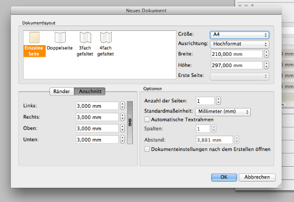

Anschnitt: je 3mm

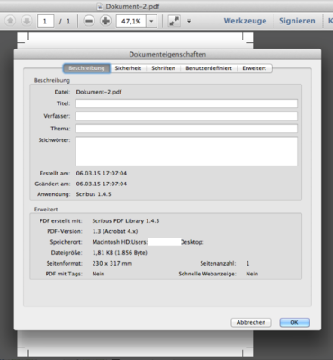

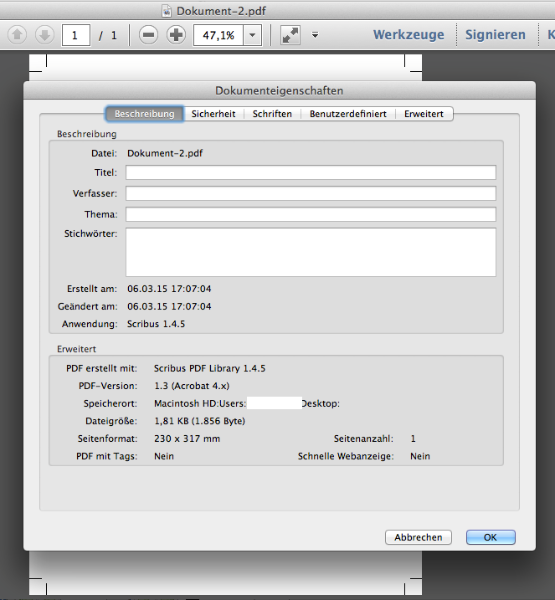

Das Bruttoformat sollte also 216x303mm sein. Meine PDF zeigen jedoch 230x317mm an.

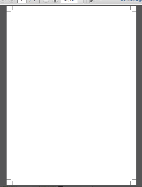

Rechnerisch sind darin also 7mm pro Seite über dem Bruttoformat enthalten. Das ist vermutlich der sichtbare weiße Papierrand über den Schnittmarken hinaus.
Mit dem Messwerkzeug im Reader geprüft, ist das Nettoformat der Seite und das Layout, also das Bruttoformat korrekt.

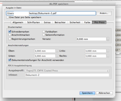

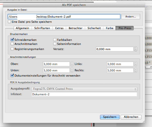

In den Exporteinstellungen verwende ich die Option "Dokumentenanschnitt verwenden" und wird korrekt mit 3,0mm übernommen.

hallo okko
du hast schneidemarken definiert – diese müssen natürlich auch irgendwo platz finden…
brauchst du diese marken? druckereien wollen die meistens nicht mehr haben, da die entsprechenden boxen in der .pdf-datei definiert sind.
Re: Seitenformat richtig einstellen
Ich hatte vermutet, dass Acrobat trotzdem das Bruttoformat inkl. Anschnitt realisiert und angibt.
Welche Boxen sind denn für die Druckerei sichtbar, wenn die Schneidmarken nicht da sind?
Und wenn dem so sei, genügt es lediglich den Haken bei Schneidmarken zu entfernen?

hallo okko
du kannst dir diese rahmen im adobe reader auch anzeigen lassen. ('voreinstellungen' → 'seitenanzeige' → 'objekt-, endformat- und anschnitt-rahmen einblenden')
eigentlich alle benötigten – sieh dir mal das hier an!Okko hat geschrieben:Welche Boxen sind denn für die Druckerei sichtbar, wenn die Schneidmarken nicht da sind?
normalerweise ja. ich würde nie eine datei mit schneidemarken liefern, ohne dass die druckerei dies ausdrücklich verlangt.…genügt es lediglich den Haken bei Schneidmarken zu entfernen?

vielen Dank für die für mich sehr wichtige Info. Ich habe es gefunden.
Dennoch habe ich es mit dem Messwerkzeug geprüft, sowohl Brutto- als auch Nettoformat werden angezeigt und passen.
