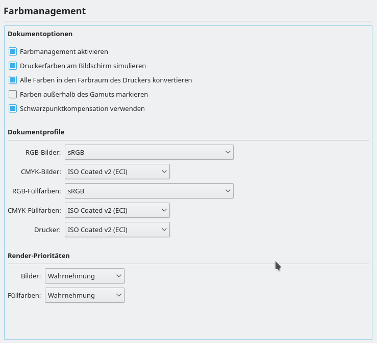

Hallo utnik,
utnik hat geschrieben:hallo andreas
eigentlich sollten logos in den allermeisten fällen als vektorgrafiken vorliegen – in deinem projekt sind es pixelbilder. falls du nicht auf vektoren wechseln kannst, musst du unbedingt darauf achten, dass im farbmanagement die farbkonvertierung für bilder und füllfarben identisch erfolgt. standardmässig wird bei bildern 'wahrnehmung' und bei füllfarben eine 'farbmetrisch'-variante eingesetzt. dies führt aber fast unweigerlich zu differenzen.
ich würde aber (falls irgendwie möglich) die logos als vektordaten erstellen (z.b. mit 'inkscape') und den entsprechenden flächen in scribus die selbe farbe zuweisen.
Die Logos in Inkscape zu erstellen, wäre mein Ziel, bekomme die Strichzeichnung aber nicht zufriedenstellend vektorisiert.
Lösung war, die Farbkonvertierung für Bilder und Füllfarben gleich zu setzen. Ich habe mal einen Screenshot meiner jetzigen Einstellungen angehängt. Ist das so OK?
Vielen Dank!
Andreas
Re: Hintergrundfarbe eines Logos als Füllfarbe
hallo andreas
amair hat geschrieben:Die Logos in Inkscape zu erstellen, wäre mein Ziel, bekomme die Strichzeichnung aber nicht zufriedenstellend vektorisiert.
wenn du willst, kannst du mir ja mal eins zeigen.
ja, das sollte passen. ist aber, wie bereits erwähnt, nur die zweitbeste lösung…

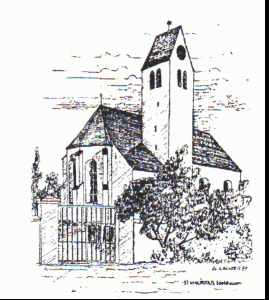

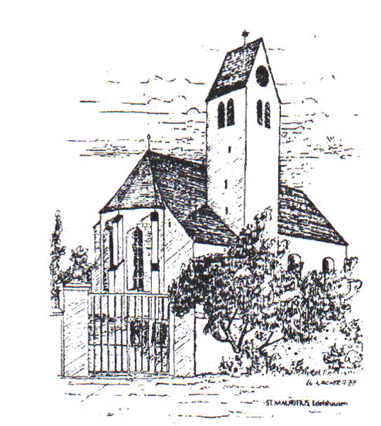

Beitrag von amair »
Hallo utnik,
Ich habe die beiden schwierigsten mal angehängt. Ist leider eine miserable Qualität, aber besser habe ich es nicht bekommen.
Gerade ist mir aufgefallen, dass die Druck-Vorstufenprüfung auf PDF/X-3 statt PDF/X-1a stand. Wenn ich das korrigieren, dann bekomme ich bei den Rechtecken mit RGB-Farbe die Warnung "das Farbmodell des Objekts ist nicht CMYK oder Schmuckfarbe". Muss ich da noch etwas umstellen?
Danke für Deine Hilfe!
Andreas
Logo - St. Martin.png (23.32 KiB) 71799 mal betrachtet

hallo andreas
amair hat geschrieben:…habe die beiden schwierigsten mal angehängt.
ok. – das sind für mich keine logos, sondern ganz einfach bilder. da sind pixel schon in ordnung.
eigentlich nicht. das müsste das farbmanagement richten. (bei mir erscheint diese meldung nicht…)
entgegen der ansicht von anke bin ich der meinung, dass es hier kein gewinn ist, wenn du die bilder in .tiff wandelst (und im fall von .jpg sogar ein verlust…) – allerdings würde ich wohl graustufen daraus machen. im moment ist zumindest 'st. mauritius' ein farbbild.
