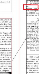

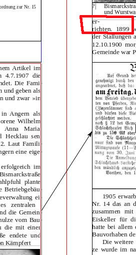

Folgende Situation: scribus 1.5.5-svn unter Linux, 2-spaltiger Rahmen, Schrift liberation serif regular 11, Text umfließt die Konturlinie.
Bei der Silbentrennung und dem Umbruch in die nächste Spalte werden wenige Zeichen unter der Konturlinie eines Bildes/Texte plaziert und dann kommt ein unerwünschter Zeilenumbruch. Ich versuche mal einen screenshot hochzuladen zum besseren Verständnis.
Hat jemand eine Erklärung oder Lösung?

kannst du den Textrahmen nach oben vergrößern? Nur ein kleines Stück. Das "er-" passt wohl noch von der Buchstabenhöhe dahin, aber der Rest wohl nicht, weshalb Scribus das Wort wohl auch getrennt hat.

Hi alwi,
im beigefügten Screenshot erkennt man leider nicht viel von den Gegebenheiten.
Am besten lädst du uns deine SLA-Datei hoch, Bilder müssen auch nicht enthalten sein.
Ich tippe, dass die untere Konturlinie nicht genau horizontal ist — oder der Abstand nach unten zum Bild nicht stimmt. Ansonsten hat Anke sicherlich schon alles gesagt.

Hallo alwi
Ich habe jetzt ein bisschen herumprobiert. Dein Problem lässt sich relativ einfach beheben. Die erste Zeile ist nicht hoch genug für die Buchstaben darin. Versuche es einmal auf diese Weise:

hallo alwi
das ist eine kombination aus einem bug und einer saudummen voreinstellung:
edit:anke war schneller – ich lasse es trotzdem mal so stehen…
- für die positionierung der ersten zeile in einem rahmen sieht scribus standardmässig die höhe der aktuell eingegebenen zeichen vor. dies kannst du über 'position der ersten zeile' korrigieren – aber leider nicht bei der definition eines absatzstiles. ich habe schon vor langer zeit mal darauf aufmerksam gemacht, dass dies ein unsinniger standard ist, allerdings nicht in einem separaten büg report oder feature request, weshalb es wohl einfach unter ging.
- je nach abfolge der zeichen in der ersten zeile macht scribus einen unpassenden umbruch, anstatt die position der ganzen zeile an die höchste oberlänge anzupassen. dies ist ein bekannter und gemeldeter bug.

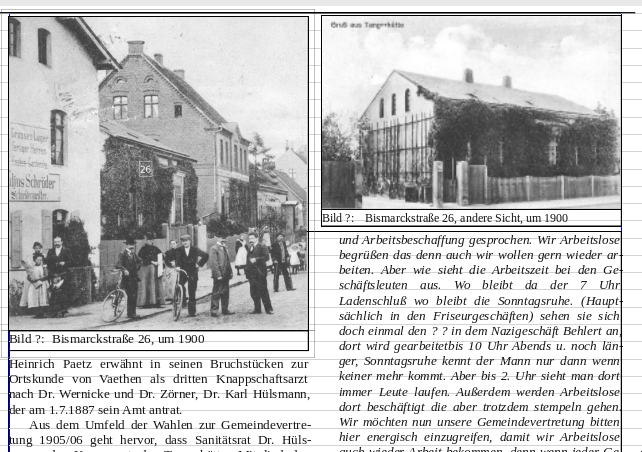

Und weil Ihr mir so freundlich und schnell geholfen habt, gleich noch ein anderes Problem, das auch mit den Grundlinien zusammenhängen müsste. Siehe dazu das Bild. Ich möchte die Textzeilen beider Spalten auf gleicher Höhe haben. Der Text ohne Bilder und Bildumlauf wäre o.k. aber im Beispiel eben nicht.

Hallo
du kannst doch den Textrahmen verkleinern. der muss nicht über die gesamte Seite gehen. Du kannst aber auch mehrere Textrahmen auf einer Seite einfügen, die du dann miteinander verkettest. Dann hast du absolute Kontrolle darüber, wo welcher Text beginnt.

Geteilte Textrahmen habe ich schon vor 11 Jahren verwendet. Die hatte ich im jetzigen Buch anfänglich auch verwendet, aber wenn immer wieder Erweiterungen an Texten und Bildern kommen und man öfter am Layout drehen muss, ist ein einziger Rahmen schon komfortabel.
Ich denke mal, dass der italic font seine eigenen Zeilenabstände hat, nur fand ich nicht den Dreh, ihn an die Grundlinien anzubinden.
