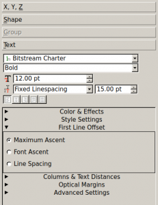

ich arbeite zur Zeit an eine Guide und erstelle eine Tabelle (als wäre das nicht schon aufwendig genug) für einen Ablauf.
Ich habe es zwar geschafft, einen ganz guten Work-around die Tabellenerstellung zu finden, aber bei diesem Timetable hier:
ist die oberste Zeile in allen drei Textrahmen unterschiedlich. In der ersten Spalte ist in der obersten Zeile ein Absatz, der zwar die gleiche Schriftgröße wie in der rechten Spalten haben sollte, aber nicht so richtig hat.
In der mittlere Zeile sind nur die Bindestriche, aber diese werden viel zu weit oben angezeigt...
Würde ich in einen der beiden "falschen" Textrahmen eine Zahl eintragen, wäre alles da wo es hingehört.
Frage: Warum macht scribus das und gibt es einen besseren Work-around als die Textspalte nach unten zu verschieben?

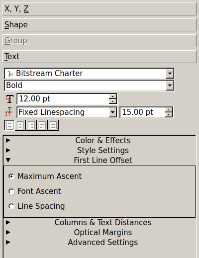

a.l.e hat geschrieben:a/ das lässt sich besser mit tabulatoren lösen...
b/ wenn du wirklich eine tabelle brauchst, solltest du die höhe erste zeile einstellen:
Tabulatoren, ja, aber die Tabelle wurde später etwas komplizierter
Darum waren Tabulatoren nicht mehr zu gebrauchen. Außerdem kann ich bei einzelnen Textfeldern (bzw. verknüpften) einfach Daten aus einer Spalte von Excel kopieren und einfügen
Ich hab als Einstellung Maximum Ascent (also Maximalhöhe) verwendet - das führt nur dazu, dass Absätze ohne Text und Bindestriche in der obersten Zeile unterschiedlich hoch werden
Re: Oberste Zeile im Textrahmen ungleich
mit "line spacing" im "first line offset" kriegst du das was du brauchst... glaube ich...

a.l.e hat geschrieben:mit "line spacing" im "first line offset" kriegst du das was du brauchst... glaube ich...
was genau macht das?`#deutscheversion :D
es geht darum, die zeilenhöhe auch für die erste zeile anzuwenden...
in scribus kannst du jederzeit idie sprache n der einstellungen anpassen...

a.l.e hat geschrieben:es geht darum, die zeilenhöhe auch für die erste zeile anzuwenden...
(könnte ich auch, eh eh eh)
ähm ja.
das ist ja das was Anke sagte
hoi lycrist_k
ich kann schwer beurteilen, was du von anke verstanden hast. ich habe aber den eindruck, sie schrieb über die zeileabstände und ich über den abstand für die erste zeile...
und du brauchst den abstand für die erste zeile auf zeilenhöhe zu setzen.
das kannst du nicht in der einstellungen tun.
