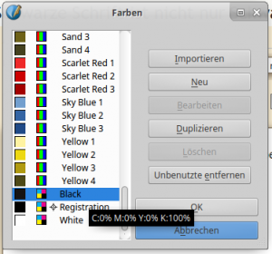

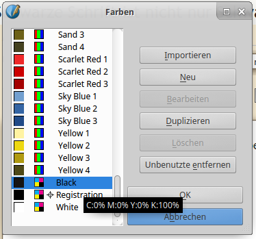

ja, kann ich nachvollziehen, schwarz besteht aus 4 Farben?!?
Wenn ich auf einem Text klicke, dann bei Eigenschaften - Text - Farben & Effekte schaue, ist bei mir "Black" angegeben.
Danach müsste der Text doch nur zu 100% schwarz sein, oder? Oder wo kann ich das noch einstellen?
Jürgen
Jürgen

hallo jürgen
kannst du auch eine .sla-datei zur verfügung stellen? (darf auf eine seite reduziert sein, und bilder braucht es auch nicht…)
