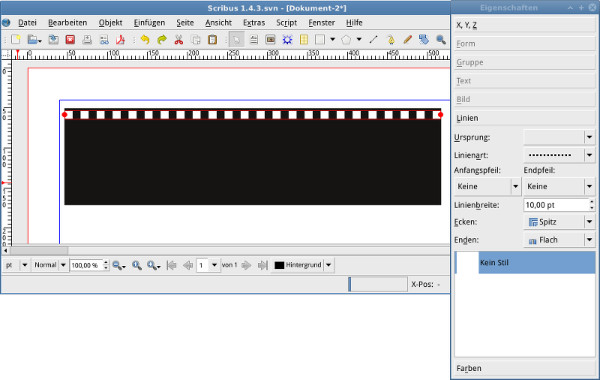

In diesem kleinen Tutorial möchte ich dir zeigen, wie du auf einfache Weise deine Fotos auf einem Filmstreifen darstellen kannst.
  1. Klicke in der Symbolleiste auf das Symbol für Standardform einfügen. Wähle die Rechteckform.
    Ziehe nun ein Rechteck auf. z. B. 470 px x 120 px. Fülle es mit Schwarz.
  2. Aktiviere nun das Linien-Werkzeug :linie: ziehe eine Linie quer über dein Rechteck.
    Im Eigenschaftenfenster - Register Farben wählst du als Linienfarbe Weiß.
    Im Register Linie wählst du nun als Linienart eng gepunktet (6. Linienart von oben) Breite 10 pt.
    Schiebe die Linie innerhalb der schwarzen Grundform an den oberen Rand. Halte ca. 2 - 3 pt Abstand.
    Dupliziere die Linie über Menü Objekt Duplizieren und verschiebe die zweite Linie mit kleinen Abstand an den unteren Rand der schwarzen Form.
  3. Füge nun deine Bildrahmen ein. Klicke auf das Werkzeug Bildrahmen :bildrahmen: und ziehe ein Rechteck zwischen den beiden Linien auf. Fülle es mit deinem Foto. Im Eigenschaftenfenster öffnest du das Register Bild.
    Dort kannst du die Bildgröße an die Rahmengröße anpassen.
  4. Möchtest du einen Ausschnitt eines Fotos in den Fokus des Rahmens stellen, passt du zunächst dein Bild an die Rahmengröße an. Klicke anschließend im Register Bild auf Freie Skalierung und änderen die Größe des Bildes innerhalb des Rahmens über die X und Y Größe. Achte aber darauf, dass du die Kette zwischen Höhe und Breite geschlossen hast, so dass die Proportion des Bildes erhalten bleibt.
    Über die Position X und Y verschiebst du das Bild innerhalb des Bildrahmens, sodass du das Motiv in den Mittelpunkt des Bildrahmens schieben kannst.
  5. Zum Schluss kannst du die Bildrahmen noch ein wenig abrunden. Öffne hierzu das Register Form.
Fertig ist dein Foto-Filmstreifen :)
