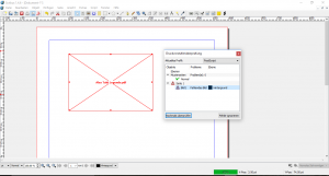

Ich nutze die Aktuelle 1.4-Version für Windows 10, 64 Bit und arbeite gerade an einer Broschüre, in welche ich als Grafiken Karten im Pdf.-Format einbetten möchte.
Insgesamt werden es inetwa 10 pdf-Dateien. Das Problem taucht bereits ab der ersten Einbettung auf.
Sobald ich diese in die entsprechenden Rahmen lade erscheint hier der Dateiname. Die Grafiken werden allerdings nicht angezeigt und sobald ich einen Druck versuche erhalte ich den Hinweis "Bild fehlt"
Ich habe seit erstellung des Projektes keinerleri Dateien verschoben, umbenannt o.ä.
Die Anzeige der BIlder im Programm ist aktiviert.
Gibt es für dieses Problem ggf. eine Lösung?
Vielen Dank!
Pdf werden nicht eingebunden
