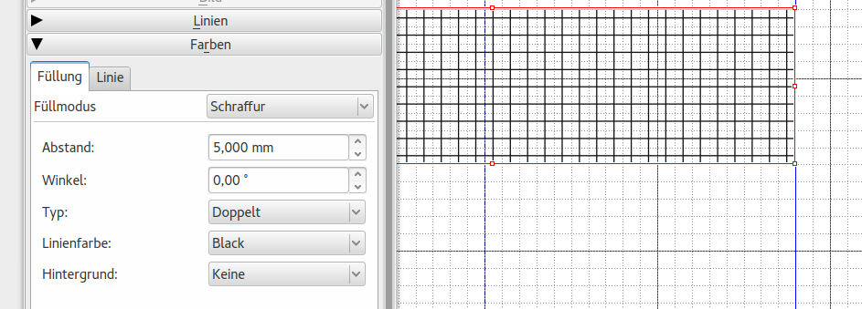

Hallo Forum,
Als angehender Lehrer möchte ich gerne mein Unterrichtsmaterial mit Scribus erstellen. Dies erfordert des öfteren ein Karomuster, in dem die Schüler ihre Berechnungen ausführen können.
Das ganze über die Tabellenfunktion zu lösen, wird ja generell nicht empfohlen.
Über diesen Link habe ich eine Möglichkeit gefunden, das Karo-Muster über duplizieren von Objekten zu erzeugen, was ich jedoch nicht sehr komfortabel finde.
Über eine Standardform und dem Füllmodus "Schraffur" geht das Ganze in die Richtung wie ich es mir vorstellen würde: Allerdings ist der Rand noch nicht so wie er sein soll. Weiß jemand eine gute Methode so ein Karo-Muster möglichst einfach und skalierbar zu erzeugen?
Danke und viele Grüße
Maximilian
Maximilian

Ich weiß nicht, ob dich das zufriedenstellt, aber du kannst unter [X, Y, Z] die Breite und Höhe so anpassen, dass es Pi mal Daumen hinkommt.

Re: Karomuster erzeugen
Hi,
nach dem Absenden des Beitrages ist mir aufgefallen, dass es funktioniert, wenn die Abmessungen durch 10 teilbar sind. Was ich damit sagen will: Ist der Rahmen 180 mm breit funktioniert es, ist er 185 mm breit, funktioniert es nicht.
Was ebenfalls noch wünschenswert wäre, sind gepunktete Linien. Ist das irgendwie möglich?
