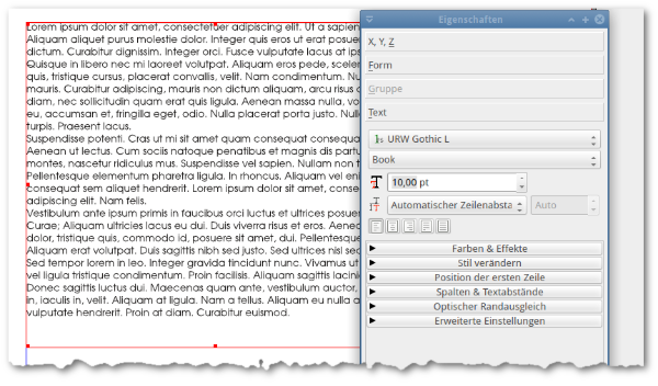

Öffne das Eigenschaftenfenster mit F2 und stelle in den Texteigenschaften die Schriftart ein, die du verwenden möchtest. Stelle die Textausrichtung auf Automatischer Zeilenabstand ein.

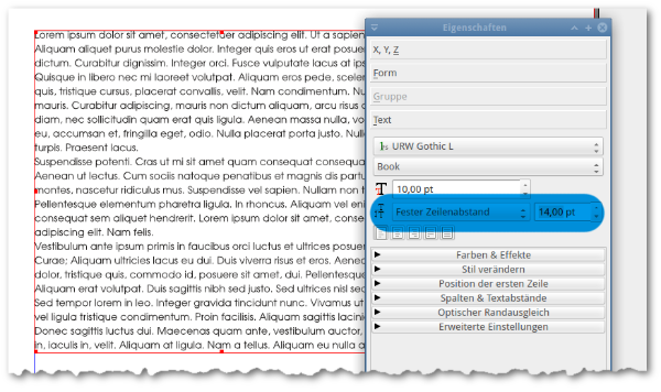

Ändere die Einstellung von „Automatischer Zeilenabstand“ zu „Fester Zeilenabstand“. Probiere nun die Zeilenhöhe aus und stelle sie so ein, dass der Text angenehm lesbar ist.
Bei meinem Beispiel mit der Schriftart URW Gothic in der Schriftgröße 10 empfand ich eine Zeilenhöhe von 14 pt als angenehm lesbar.

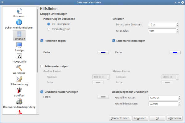

Da du jetzt weißt, wie hoch der Zeilenabstand für dich am besten passt, kannst du das Grundlinienraster, also die Linien auf dem Schreibblock ganz einfach einstellen.
Öffne Menü Datei – Dokument einrichten – Hilfslinien
Im unteren Bereich findest du „Grundlinienraster anzeigen“. Aktiviere die Option und lege eine Farbe für die Linien fest. Anschließend stellst du die Zeilenhöhe für das Grundlinienraster ein. Bestätige den Assistenten mit OK.

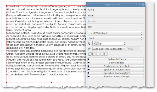

Öffne das Eigenschaftenfenster Register – Text.
Stelle für das Textfeld die entsprechenden Formatierungen ein: Schriftart und Schriftgröße. Ändere die Einstellung „Fester Zeilenabstand“ auf „Ausrichtung am Grundlinienraster“.
Das Grundlinienraster ist nun auf deinem gesamten Dokument sichtbar. Die Zeilen innerhalb des Textfeldes richten sich mit der Grundlinie der Schriftart an dem Raster aus.

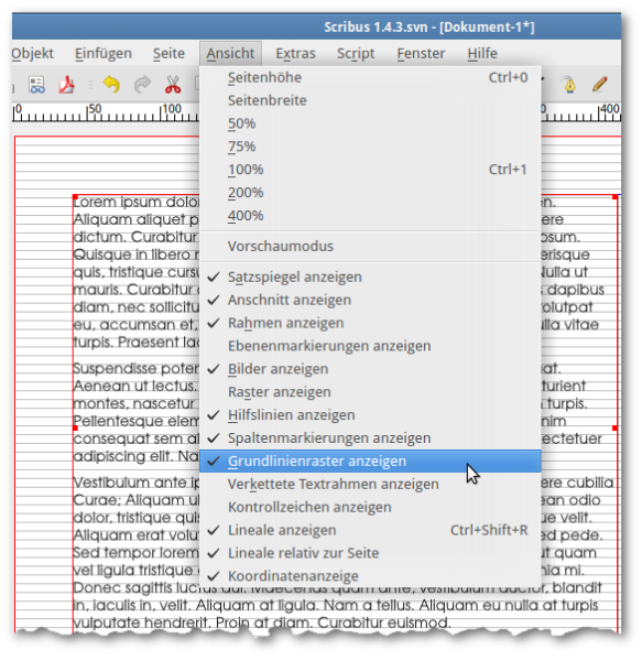

In diesem Fall kannst du das Grundlinienraster über Menü Ansicht – Grundlinienraster anzeigen einfach ausblenden.
