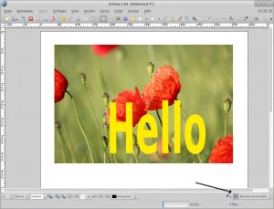

wenn ich einen Text in ein Bild integrieren will, bei dem das Bild im Hintergrund ist und der Text im Vordergrund bleibt, arbeite ich mit dem Menue-Punkt "Umwandeln in Umriss". Gibt es noch eine bessere Lösungsmöglichkeit?

ich lege einfach den Textrahmen über den Bildrahmen, dann kann ich auch den Text noch einmal bearbeiten.

wenn ich den Textrahmen über den Bildrahmen lege, habe ich aber dann im Textrahmen eine andere Hintergrundfarbe, als im Bildrahmen. Ich möchte nur noch den Text aus dem Textrahmen im Bild sehen und keinen Rahmen des Textes (z.B. Textfarbe weiß, Bildfarbe xy). Ich habe nur die Funktion "Umriss" gefunden, um das möglich zu machen. Das Problem ist dann aber, dass man den Text nicht mehr bearbeiten kann. Selbst, wenn ich den Text wieder versuche als Textrahmen rückgängig zu machen, ist keine Bearbeitung als Text mehr möglich. Irgendwie meine ich, gibt es eine bessere Lösung, oder?

also der Textrahmen hat keine Farbe, es sei denn du füllst ihn mit einer Farbe. Der Rand ist nur für dich zur Orientierung. Auch der ist im Druck nicht sichtbar. Du kannst dir dein Werk einmal als Druckvorschau anschauen. Klicke hierzu einfach auf das Auge

wenn ich den Textrahmen über das Bild lege, bleibt die Hintergrundfarbe des Textrahmens bestehen (z. B. weiß - siehe Anlage). Ich möchte aber die Hintergrundfarbe des Textrahmens nicht mehr sehen, sondern nur den geschriebenen Text in der von mir definierten Farbe. Das funktioniert nach meinem kleinen Kenntnisstand nur mit der F
Test_6.7._cover.pdf
(12.18 MiB) 696-mal heruntergeladen
unktion 'Umriss', oder?
Schöne Grüße
Re: Textrahmen in Bildrahmen integrieren
einfach die hintergrund farbe auf "keine" setzen...

Danke a.l.e. für diese einfache Lösung. Den Weg über 'Umriss' kann man sich sparen.
