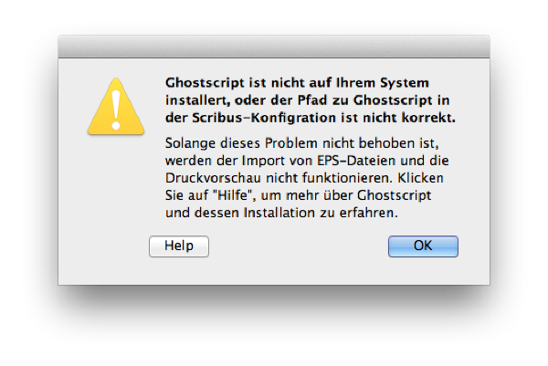

warum ist Ghostscript eigentlich kein fester Bestandteil und fest in Scribus implementiert?
Frage zu Ghostscript

Hallo Antonio,
ich bin zwar kein Software-Entwickler, aber ich kann ja dennoch meine Vermutungen äußern:
Eine feste Integration in Scribus würde die Größe der Installationsdatei erhöhen, die Scribus-Entwickler müssten sich um die Aktualisierung des eingebundenen Ghostscripts kümmern (so kann der Nutzer entscheiden, welche Version er verwendet) und außerdem müsste man als Nutzer Ghostscript doppelt installieren, wenn man es nicht in Kombination mit Scribus einsetzen will (das ist ja schließlich auch möglich).
Ein weiterer Grund könnte sein, dass Scribus ursprünglich nur auf BSD- und Linux-Systemen lief und dort löst fast immer eine Paketverwaltung die Abhängigkeiten der Programme (z.B. Ghostscript) automatisch auf, es besteht hier also überhaupt kein Bedarf Ghostscript fest in Scribus zu integrieren ("statisch linken", so heisst das glaube ich korrekt).
Außerdem scheint Scribus ja auch ohne Ghostscript zu funktionieren, wenn ich die Fehlermeldung korrekt interpretiere (gut, EPS-Import und Druckvorschau funktionieren nicht, aber das scheint mir ertragbar zu sein).

Re: Frage zu Ghostscript
das lässt Ghostscripts AGPL-Lizenz nicht zu:
Benston
undIf your application (including its source code) is not licensed to the public under the GNU AGPL, you are not authorized to ship GPL Ghostscript with your application under the terms of the GNU AGPL
Siehe: http://www.ghostscript.com/doc/current/Commprod.htmIf your application (including its source code) is NOT licensed to the public under the GNU AGPL and you intend to distribute Ghostscript (either internally or externally) for use with and usable by your application, you MUST first obtain a commercial license from Artifex.
