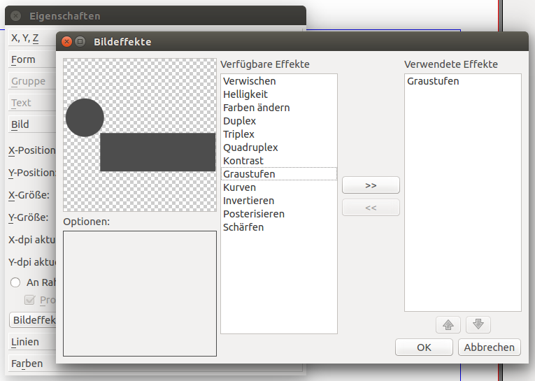

Noch ein Tipp, falls du die Pixelgrafik verwenden musst und diese schwarz (bzw. aus Graustufen besteht) ist: Stelle in der Eigenschaften-Palette unter „Bild“ > „Bildeffekte“ den Effekt „Graustufen“ ein, dann wird die Grafik beim Druck in reinem Schwarz gedruckt:

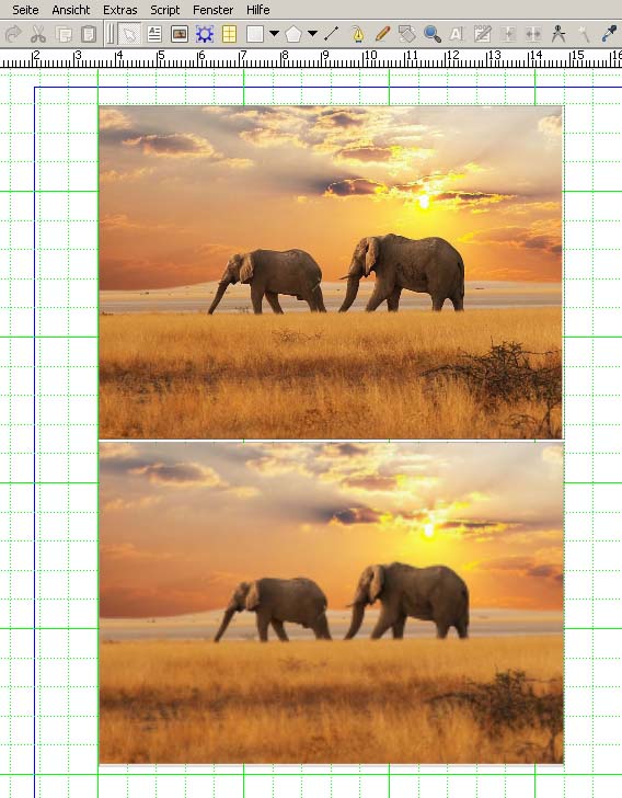

Bild hoffentlich im Anhang - zum vergrößern anklicken
scharf - unscharf - im Vergleich
