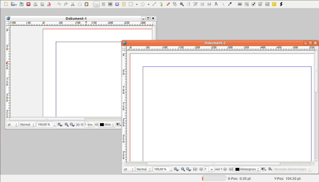

Du könntest du ein Script dafür schreiben, dass dir alle Textfelder mit einem bestimmten Namen nach dem folgenden Schema in einen anderen Textrahmen (= Inhaltsverzeichnis) schreibt: [Titel] [Seitennummer]
Krischans_Grafik hat geschrieben:Oder ein teilbares Fenster, so dass ich links die Seite mit dem Inhaltsverzeichnis habe und rechts durch die Inhaltsseiten scrollen könnte.
Das geht grundsätzlich, aber man kann das selbe Dokument nicht zweimal laden.
Ich habe zum Inhaltsverzeichnis-Erstellen immer eine des Dokuments PDF nebenher geöffnet, ein guter PDF-Betrachter merkt sich bei einer Änderung der PDF die Position (unter Windows z. B. SumatraPDF) und lädt die einfach neu, nur der Acrobat Reader blockiert jede Änderung an einer geöffneten PDF-Datei.
