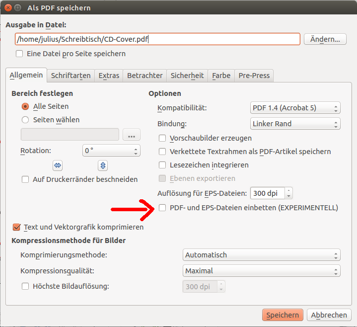

(Früher habe ich mit Publisher gearbeitet - man kennt das Programm ja - und steige aber nun auf Scribus um. Wir erstellen momentan eine Abizeitung und wollen dort Werbung einfügen, die uns von unseren Sponsoren als PDF-Datei gesendet wurde.
Problem:
Wenn ich nun einen Bilderrahmen einfüge, um dann darin die PDF Datei einzufügen, bleibt der Bilderrahmen leer. Es scheint, als ob Scribus die PDF Datei nicht öffnen kann. Wenn ich online die PDF in svg umwandle, kann ich das "Bild" zwar einfügen, jedoch hat die Datei immer eine zu geringe Auflösung und verpixelt daher stark nach dem Export.
Was kann ich tun, um die PDF ordnungsgemäß in Scribus einzufügen?
Mit besten Grüßen
Carl
LÖSUNG: Ghostscript hatte nicht mehr funktioniert, einfach Ghostscript neu installieren und es geht wieder
