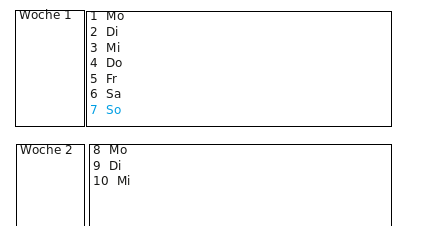

Ich hab mal versucht, das mit Scribus zu automatisieren, bin aber nicht weit gekommen.
Was geht:
* Nummerieren der Tage pro Seite
* Nummerieren der Wochen für den gesamten Kalender
Was nicht gut geht:
* Anordnung quer
Da bräuchte man für den Januar 67 Textrahmen (wenn man automatisieren will). 31, die autom. durchnummeriert werden, 31 Wochentage, 5 x Woche, Jahr und Monat^^
Insgesamt ist der Aufwand viel größer, als jedes Feld einzeln zu beschriften.
Wenn ich das nur mit Scribus machen müßte, würde ich Tabellen nehmen - auch wenn die (noch) absolut unbrauchbar sind und wir uns geeinigt haben, niemals nicht keine Tabellen zu verwenden! ;-)
Ankes Vorschlag ist wirklich vernünftig!

An Skripte hab ich nach dem Abschicken auch gedacht - und mir jetzt den Calendar Wizard angeschaut.
Der ist aber sehr eingeschränkt bei den Möglichkeiten...
Und ich als DAU ohne jegliche Python- oder überhaupt Programmierkenntnisse wüßte nicht, wie ich die CalendarWizard.py ändern müßte, damit sich die Wochentage wiederholen und die Zahlen auf eine Linie kommen.
Geschweige denn, wie ich die Tabellen(?) verknüpfen könnte, damit man die Größe ändern kann.
Oder wie ich den Sonntag blau einfärbe, usw. usf... ^^
Wenn da jemand was machen kann und will - es wäre schön, wenn Änderungen beim Januar auf alle Seite übertragen werden ;-)
@newdesigner: Du kannst alles mit einzelnen Textfeldern machen, die Du dann ausrichten mußt.
Oder mit einer Tabelle, bei der Du dann für jedes Feld einzeln die Rahmen entfernen mußt...
Eventuell geht es noch mit Tabulatoren, da bin ich aber nicht fit.
Aber in allen Fällen mußt Du 2 x 365 Einträge per Hand machen.
Ich würde wirklich das PDF erstellen, allerdings ohne Hintergrund. Also nur die 2 Zeilen.
Dann ein 12-seitiges Scribus-Dokument mit 2 Ebenen. Den schwarzen Hintergrund (als leeren Bildrahmen mit Füllfarbe) und einen leeren Bildrahmen (falls das Bild immer an der selben Stelle sein soll) erstellen und kopieren und auf jeder Seite einfügen. Dann die entsprechenden Bilder laden.
Und auf der oberen Ebene jeweils das PDF einfügen und auf allen Seiten an der gleichen Stelle positionieren.

ich habe mal ein wenig in Python gebastelt:
Im Anhang befindet sich ein leeres Dokument (damit wir alle auf dem gleichen Stand sind), das Skript (.py – Skripte in Scribus aufrufen) und das Ergebnis (als .sla und als .pdf). Das Skript müsste man jetzt halt noch dazu bringen:
  • für jeden Monat eine neue Seite anzulegen
  • die Stile und Musterseite anzuwenden
Technisch würde ich das an deiner Stelle wie folgt lösen:
  • Seitenhintergrund, Hilfslinien (super zum Einfügen eines Bildrahmens passender Größe per iUmschalt + Click) und Jahreszahl als Musterseite anlegen
  • Die Formatierung in vier Absatzstilen (TagName, SonntagName, TagZahl, SonntagZahl) abspeichern – Zeichenstile würden auch gehen, lassen sich aber leider nicht im Scripter anwenden
Mein Vorschlag an Dich, Dirk: Du legst dein Dokument passend an und legst einen Monat so an, wie du ihn haben möchtest (du brauchst nicht alle Tage eintragen, drei reichen) und ich versuche dann das Skript anzupassen. Das Beispiel packe ich dann ins Wiki, wo du übrigens eine kleine Einführung ins Skripten bekommen kannst: Scripter: Mini Tutorial
Du kannst natürlich auch die PDF aus Excel in Scribus importieren, wobei du dann aber auf die Entwicklungsversion 1.5.2 angewiesen bist. – Ich würde die Variante mit dem Skript bevorzugen, wenn wir das zum Laufen bekommen.
