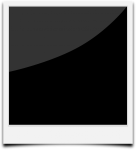

ich habe folgendes Problem.
Möchte ich mein Dokument als PDF exportieren oder Ausdrucken, überprüft Scribus die gesamte Datei auf Fehler ober Probleme. Dabei treten einigen Kleinigkeiten, wie Leerer Textrahmen auch Fehler wie "Transparenz wird verwendet" auf. Allerdings habe ich nie bewusst Transparenzen verwendet. DIe Fehlermeldung lässt sich immer auf das Objekt im Anhang zurückführen.
An sich hätte ich damit kein Problem, allerdings darf ich bei der Druckerei keine Transparenzen benutzen und muss sie daher irgendwie loswerden. Am besten, ohne das ganze Objekt zu ersetzen...

Hallo Bartkolo!
Mir ist nicht klar, wie Du das Objekt erstellt hast.
Ich vermute, Du hast da Schwarz genommen und die Deckkraft reduziert. Das wäre Transparenz. In Scribus?
Falls ich richtig liege, gibt es einen dirty Workaround:
Farbwähler auf das Grau und die Farbe abspeichern. Dann das Feld mit der neuen Farbe füllen (bei 100% Deckkraft).
Aber das ist jetzt nur Spekulation ohne nähere Angaben ;-)

hallo bartkolo
deine schatten sind transparenzobjekte (allenfalls auch der grauwert, falls dieser über die deckkraft statt über den tonwert definiert wurde.)
julius hat hier beschrieben, wie sich transparenzen nachträglich mit ghostscript reduzieren lassen.
ghostscript ist eigentlich sehr mächtig. ich habe aber nie gelernt, vernünftig damit umzugehen. vermutlich lässt sich damit auch eine .pdf/x-4-datei (ab scribus 1.5 unterstützt) nach .pdf/x-3 oder .pdf/x-1a konvertieren…

@Laser selber erstellt habe ich da gar nichts. Ich habe es mir hier :wiederherstellen: https://pixabay.com/de/polaroid-film-leere-retro-32180/ runtergeladen. Weshalb es auch schwer wird, am Bild an sich rumzuschrauben, denke ich.

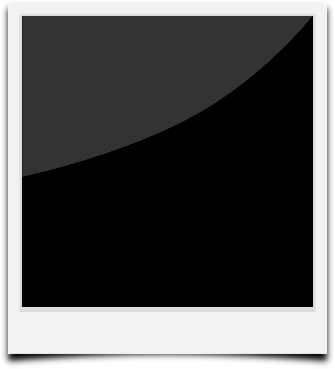

Hallo bartkolo,
probier mal dieses PNG hier. Dein PNG hatte einen Transparenzkanal, dieses hier nicht. Vielleicht reicht das schon. Hinter dem Schatten darf aber nicht der Hintergrund sichtbar sein müssen in deinem Dokument.
polaroid-32180_1280 ohne Transparenz.png (80.8 KiB) 24908 mal betrachtet
Edit: Achso, du schreibst: ohne das Objekt zu ersetzen... dann hilft wohl wirklich nur Transparenzreduzierung. Oder die von mir immer empfohlene Rückfrage bei der Druckerei, ob sie mit Transparenzen (PDF/X-4 oder beim stabilen Scribus 1.4.6 einfach PDF 1.4) doch umgehen können. Es wäre nicht die erste. Einfach Softproof bestellen und mal ausprobieren.

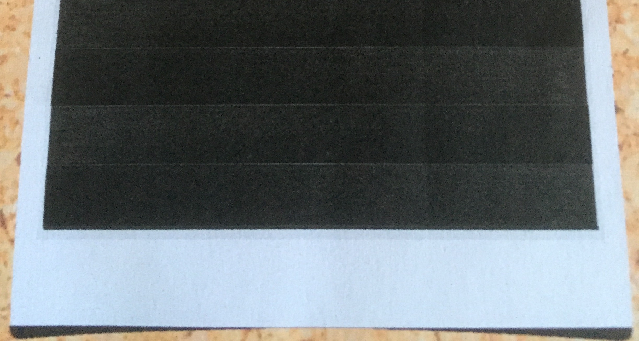

Ich kann das Bild verwenden, Scribus zeigt auch keine Fehlermeldung mehr an. Wenn ich das Bild aber bei mir drucke, entstehen trotzdem noch solche Farbaufrasterungen, wie bei den normalen Vektoren...Oder liegt das an der mängelnden Qualität eines normalen Inkjets?

Farbaufrasterungen? Wie erstellst du deine PDF? Kannst du diese Farbaufrasterungen irgendwie zeigen?

Hier ein Foto

Darf ich aber mal fragen, warum immer noch mit PDF 1.3 gedruckt wird? Ich habe gerade versucht einen Beigen Hintergrund mit Transparenz (etwa der selbe Farbton wie hier im Forum :D ) in PDF 1.4 und 1.3. gedruckt. Version 1.4 konnte die Transparenz hervorragend darstellen, 1.3. hat im Gegenzug die gesamte Seite verdeckt.
Edit: Die Qualität des Fotos ist nun nicht gerade hoch. Aber ich denke, man sieht, was gemeint ist.
