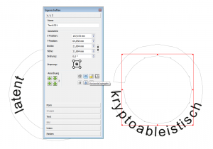

Ein sehr spezifisches Problem, bzw. zwei.
Gibt es einen einfachen Weg in dem Bild
1. die untere Schrift quasi auf dem Kopf stehend zu machen?
und
2. die Schrift korrekt auszurichten? Also daß "latent" mittig oben ist, das andere Wort mittig unten?
Dank und Gruß

Hi.
Ich glaub einfach geht nicht. Vielleicht mit Inkscape. Mit Scribus ist es ein Gefummel:
(Die Sprechblase bei "Horizontal spiegeln" ist da, weil ich da drauf gedrückt hab.)
Als Anleitung hab ich das hier genommen, wobei die Umwandlung zur Bezierkurve anscheinend nicht mehr nötig ist.
https://wiki.scribus.net/canvas/Text_an_Pfad_ausrichten

Also 2 Textfelder für die gespiegelte Schrift, d.h. auch 2x an einem Pfad ausrichten.
Aber das Ausrichten bleibt mir ein Rätsel^^
Bisher immer mit Augenmaß - und froh, wenn es irgendwie halbwegs paßt^^
(Bei der Visitenkarte hatte ich sogar 3x das Vergnügen.)
Edit: Im Kreis geht das Ausrichten.
Text zentriert, oben sind 90°, unten 270° - an der Pfadgröße arbeite ich noch, da der gespiegelte Text innerhalb, der normale Text außerhalb des Kreises ist.
