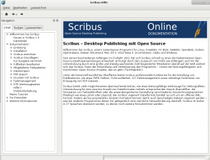

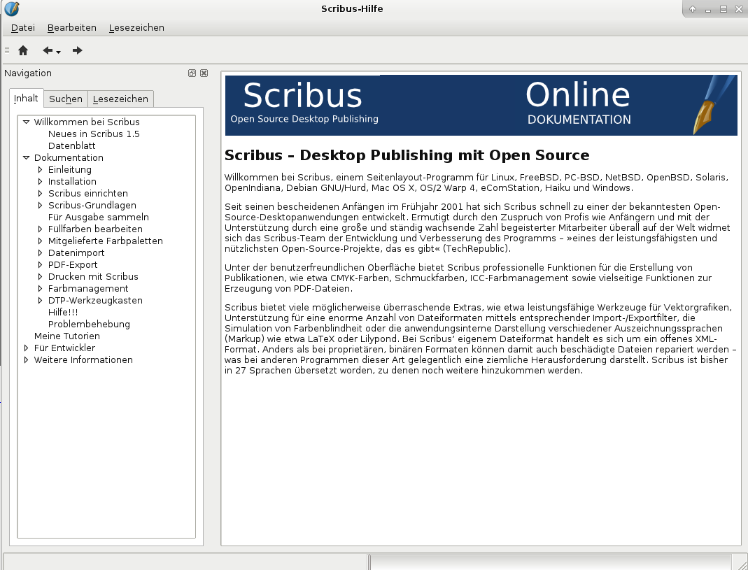

Hallo Chris!
Um was geht es Dir?
Scribus liefert unter Hilfe - Handbuch eine durchsuchbare Hilfe.
Mit Hilfe - Online-Dokumentation, Wiki und Online-Tutorien kommst Du zum durchsuchbaren Wiki.
Allerdings noch meist auf Englisch.

Hallo Chris!
Also bei mir sieht das Handbuch so aus.
Mit Verzeichnis-Struktur und Suchfunktion.
Welche Version und welches Betriebssystem hast Du?
(Wie a-l-e sagte, muß man z.B. bei Debian die Dokumentation extra installieren, da die Lizenz nicht frei ist.)
